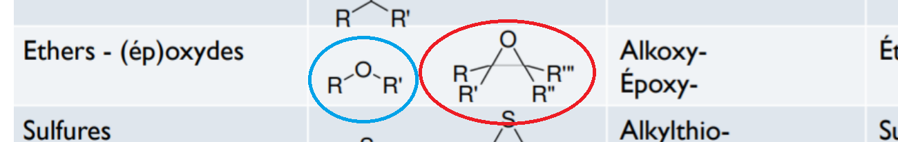

Il me semble qu’il y a une petite incohérence entre le cours et la correction du QCM 10 de la partie « Atomes, molécules et structures »
Dans la correction, on nous dit que: éther =/= époxyde
Mais dans le tableau de la fiche, il est dit l’inverse:
Est ce une erreur, ou juste moi qui n’ai pas compris ?

Alors oui éther et époxydes sont bien deux choses différentes mais elles sont mises ensemble dans le tableau car l'époxyde est un cas particulier d'éther.
La fonction entourée en bleu est un éther, la rouge est un époxyde. En effet l'époxyde est un éther qui est ponté sur deux carbones liés ensemble, ce qui fait cette sorte de triangle qu'on voit.
Et du coup pour les préfixes on utilise alkoxy- pour les éthers et époxy- pour les époxydes.
