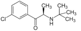

Messagepar Omicron » 25 Jan 2021, 21:32
Coucou,
Je voudrais juste savoir comment on fait pour nommer la molécule de ce QCM. Je ne sais pas trop comment faire avec le cycle ... @@
La correction nous dit que c’est le 2-amino-1-(3-chloro)phényl-N-triméthyl-propanone
Pouvez-vous m’expliquer ?
Merci d’avance :)

Pour ta question : un PACES me l'avait déjà posée au S1 il me semble et personnellement j'ai un logiciel qui me génère le nom des molécules et pour celle-ci il me donne : 2-(tert-butylamino)-1-(3-chlorophenyl)propan-1-one, donc pas du tout celle qui est donnée dans le QCM.

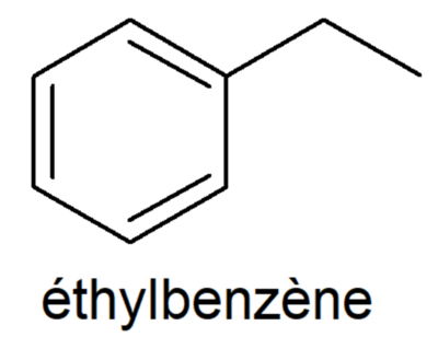

:arrow: Soit le cycle est la fonction principale et dans ce cas il sera en suffixe
Exemple : éthylbenzène

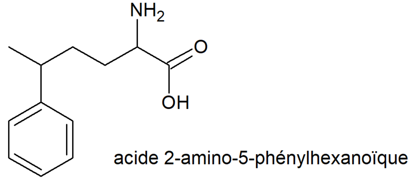

:arrow: Soit il y a une fonction qui est plus prioritaire que lui et dans ce cas il est en substituant
Exemple : acide 2-amino-5-phényl-hexanoïque

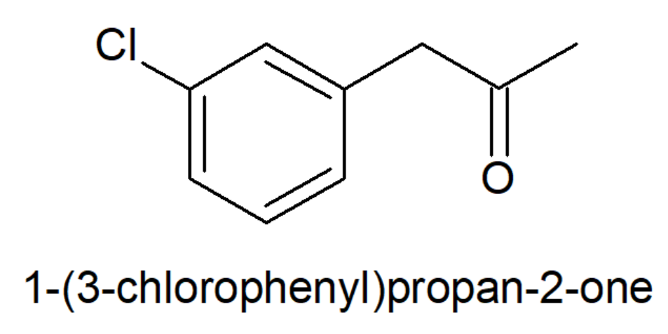

:arrow: Et si par exemple tu as des substituants sur ton cycle, tu mets le plus petit numéro au carbone relié à la chaîne principale, et après tu numérotes les substituants du cycle pour qu'ils aient le plus petit numéro possible. Et tu mets le cycle + son substituant en préfixe entre parenthèses.
Exemple : 1-(3-chlorophényl)propan-2-one

Merci pour ce récap, je me rajoute juste parce que je n'ai pas compris comment on obtenais le 3 du 3-chlorophényl.
Merci d'avance :D

Messagepar CyCloéXane » 19 Avr 2021, 19:24
Yoo Da-Na
Alors en fait le carbone du cycle qui est relié au reste de la chaîne carbonée porte le n°1 sur le cycle, et donc le carbone n°2 du cycle c'est celui du haut, et le n°3 c'est celui où se trouve le chlore, d'où 3-chlorophényl.
Si l'on avait numéroté dans l'autre sens, le chlore aurait eu le n°5. Mais comme il faut essayer de mettre les chiffres les plus petits possibles, il faut bien numéroter le cycle dans le sens inverse des aiguilles d'une montre !
C'est plus clair ? :highfive:
