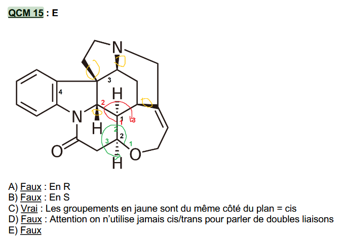

Bonjour !
J'arrive pas à comprendre la correction de l'item B concernant le carbone n°2 ("entouré" en vert): Je suis d'accord que le O d'en bas à droite est le 1er, mais après si on va au 3e rang pour les 2 autres atomes, on se retrouve avec le N en haut à gauche et un O en bas à gauche du coup le O devrait primer sur le N=> Sens des aiguilles d'une montre => R ?

Salut ! :)
Alors tu as bien compris la méthode mais tu t'es un peu compliqué la vie ! :wink2:
En effet, le 2nd degré nous permet déjà de déterminer l'ordre de priorité des groupements, pas besoin d'aller au 3ème !
Reprenons depuis le début :
1er degré : on a le C* lié à 1 H, 1 O et 2 C. On a donc le H numéroté 4, le O numéroté 1 et indétermination au niveau des 2 C (C1 en haut et C2 en bas à gauche).
2ème degré : on C1 lié à 2 C et C2 lié à 1 C, on a donc C1 qui est plus lourd que C2. C1 (en haut) est bien numéroté 2 et C2 (en bas à gauche) est numéroté 3.
Le 4ème groupement étant dirigé vers l'arrière, on parcourt les substituants dans l'ordre décroissant de priorité et on trouve bien une configuration absolue Sinister (S).
C'est bon pour toi ?
Bon courage ! :angel:

Effectivement je suis allée trop loin :lol: j'ai compris merciii <3
