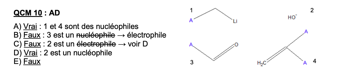

Est-ce qu'il serait possible d'expliquer le raisonnement pour savoir si ce genre de molécules sont nucléophile ou électrophile? Je ne comprends pas à quel atome on se refère. Est-ce que c'est par rapport à l'atome central ?
Dans ce cas, on aurait pour la première molécule (en haut à gauche), un carbone central plutôt electrophile à cause du fort effet inductif attracteur du lithium et donc la molécule serait electrophile ?
Aussi, pour la molécule en bas à gauche, je ne comprends pas pourquoi la molécule est électrophile car le carbone central possède une double liaison et dans le cours ça fait parti des critères des espèces nucléophiles...
Merci :)

Salut ! :)
Alors c'est vrai que c'est un peu flou...
D'ailleurs je te redirige vers ce post où j'expose les différentes possibilités d'interprétations, mais je conclus quand même en disant qu'on demandera au prof...
https://www.carabinsnicois.fr/phpbb/viewtopic.php?f=2619&t=156519
On est en attente de sa réponse !
C'est bon pour toi ?
Bon courage ! :angel:

D'accord merci !
