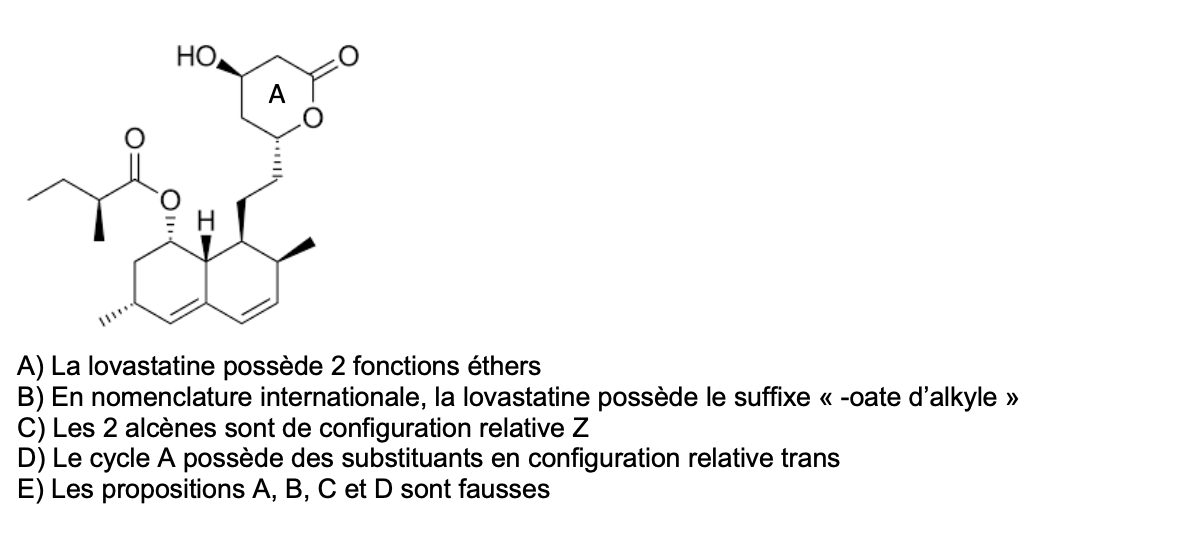

Messagepar Daphalgan » 24 Mar 2021, 17:43
Je ne comprends pas pourquoi les doubles liaisons sont de configuration Z...
Par exemple pour celle la plus à gauche, on a :
à gauche de la liaison C-C : un groupement CH en haut et un groupement H en bas donc flèche du bas vers le haut
à droite de la double liaison : un groupement C en haut et un groupement CH en bas donc flèche du haut vers le bas
Est-ce que mon raisonnement n'est pas correct concernant les groupements que l'on retrouve de part et d'autre de la double liaison ?
Merci :)

Messagepar Alexsan » 28 Mar 2021, 11:48
Salut Daphnée ! :soldier:
Alors on va reprendre ça :
:arrow: déjà pour la partie de gauche tu as tout bon on mets bien la flèche vers le haut :wink2:
:arrow: en revanche pour la partie de droite c'est plus complexe que ça !
D'un côté on à un C lié à un H et à "deux C" (compté deux fois car double liaison) et de l'autre côté on a un C lié à un H et à deux C, on est donc sur une égalité
Il faut donc regarder au degré d'après et on voit que le C du haut est lié à un O contrairement à l'autre C lié à un C donc priorité en haut avec l'O (car Z plus grand)
Ça nous donne donc bien une configuration Z
C'est plus clair ? :angel:
