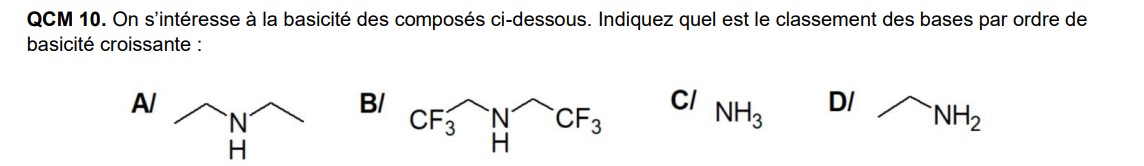

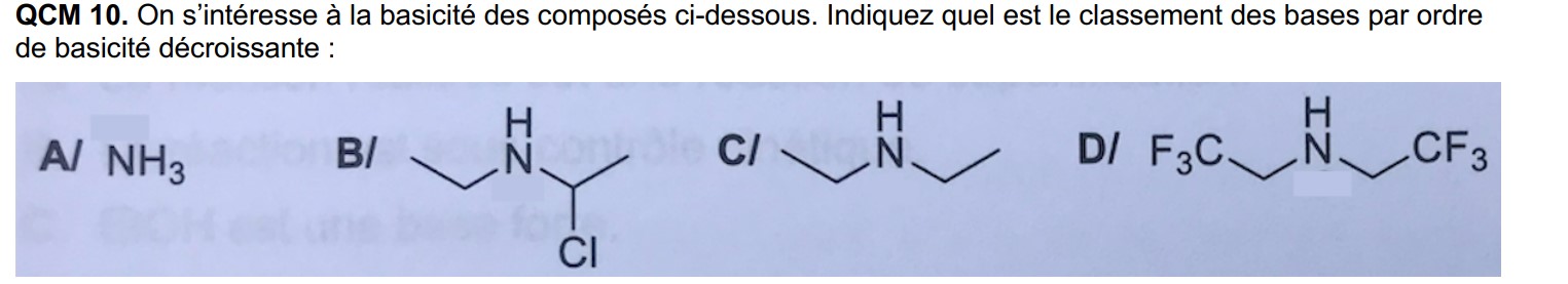

J'ai un petit (gros) problème avec ce QCM d'annales qui est tombé de manière presque identique en 2019/2020 et 2020/2021 :
En 2019/2020 :
Et en 2020/2021 :
J'ai compris le piège avec croissant/décroissant et le raisonnement général mais ce qui me dérange vraiment c'est que même si deux des molécules sont les mêmes les 2 ans (C&D et A&B), les corrections se contredisent.
Dans celle de l'année dernière le tuteur dit que : "La molécule D possède 2 effets inductifs attracteurs (grâce aux fluors) ce qui stabilise fortement le DNL de la base."
Mais dans votre correction du concours des PACES de cette année vous dites à propos de cette même molécule : "Molécule B : 2 atomes électronégatifs → 2 effets inductifs attracteurs → appauvrissent fortement la base en électrons → base la plus faible"
Donc vous donnez les mêmes raisons mais pas la même conclusion... Et c'est la même chose pour les molécules A et C, dans les 2 corrections ça parle de 2 effets inductifs donneurs mais on n'aboutit pas au même résultat...
Du coup est-ce que ça serait possible de revenir sur la correction de ce QCM ? J'ai déjà beaucoup de mal avec les notions d'effets attracteurs et donneurs et là ça n'arrange pas les choses... :beat-up:
J'espère que ma question n'est pas trop incompréhensible, je suis désolée j'ai essayé de la poser de la manière la plus simple possible...
Merci d'avance pour votre aide ! :coeur: (et désolée pour ces questions cheloues @@ )

Salut Louise !
Alors je ne sais pas si c'est ça qui coince ou pas mais n'oublie pas que base faible = base stable ++
Une base stable va vouloir rester comme elle est, et elle ne va donc pas beaucoup réagir, elle sera donc faible.
Une base très instable va à tout prix vouloir devenir plus stable, elle va donc beaucoup réagir et sera une base forte !
Du coup les deux corrections arrivent à la même conclusion !
Dis moi si c'est plus clair :highfive:

Hey !
Wouaaaa ah oui j'étais complètement à côté de la plaque... Effectivement j'avais oublié que base faible = base stable et du coup je me suis complètement embrouillée @@
Merci de ton aide et désolée pour la question un peu bête :P
