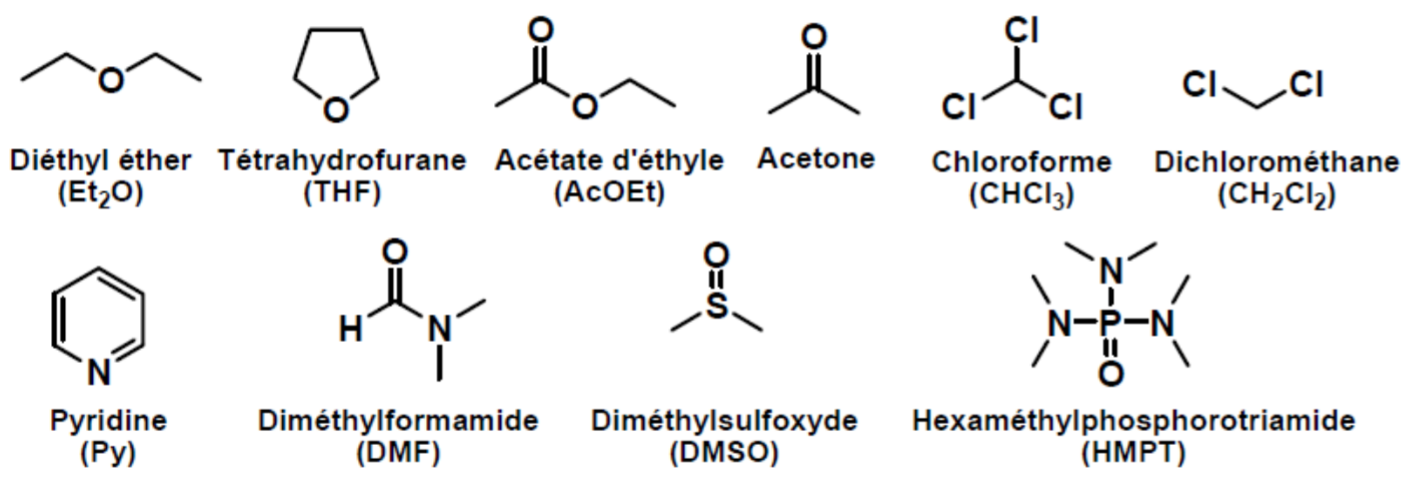

:arrow: le THF c'est un solvant polaire aprotique, et on le sait parce que c'est dans la liste à apprendre 🙂, que je te remet juste ici :
Les plus importants à retenir (ceux que le prof aime bien utiliser) c'est le DMSO++, le THF, le DMF et l'acétone.
Voilà donc après on peut arracher un hydrogène en antipériplanaire et le solvant est polaire aprotique donc globalement ça indique une E2, même si pas toutes les conditions sont réunies.
