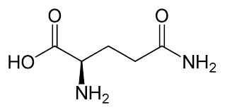

Je te fais un autre exemple pour mieux comprendre, voici la molécule de glutamine :
Si tu regardes à droite, on peut très bien dire que la molécule possède un groupement amine, un groupement carbonyle ou bien un groupement amide. Par contre, si on te demande quelle est la fonction à droite, il faudra répondre amide.
Pareil à gauche, on peut dire qu'on a un groupement hydroxyle, un groupement carbonyle ou bien un groupement carboxyle. Par contre, si on te demande la fonction, il faudra dire acide carboxylique.
Le prof à l'exam ne demande que les fonctions et pas les groupements, donc ici en gros si le prof te dit "il y a une fonction alcool" ou "il y a une fonction cétone/aldéhyde" c'est faux. Par contre s'il dit "il y a une fonction amide" ou "il y a une fonction acide" c'est vrai.
