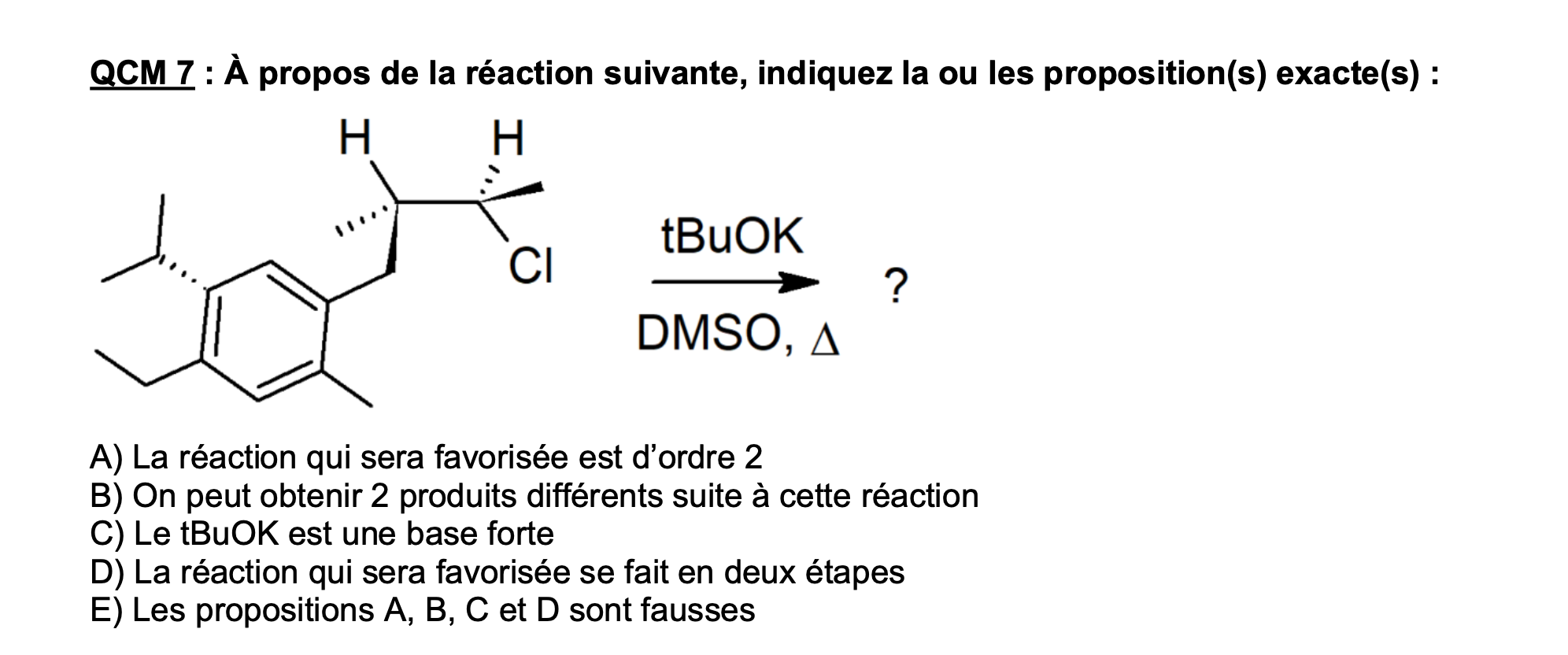

Messagepar horselovexoxo<3 » 18 Avr 2021, 17:51
coucou :)
je ne comprends pas pourquoi on peut avoir 2 produits pour cette réaction, la justification est "B) Vrai : soit sur la liaison qui est dans le plan à gauche du chlore, soit celle qui est en avant du plan sur la droite" mais je ne comprends pas à quoi ça correspond, la réaction est stéréospécifique donc on a que 1 stéréoisomère et donc qu'1 produit ?
merci <3

Re: DM 6 QCM 7 ITEM B
Messagepar CyCloéXane » 23 Avr 2021, 18:21
Effectivement cette notion de stéréo-spécificité tout ça c'est un peu ambiguë... pourtant il me semble bien qu'on peut obtenir deux produits du moment que le H est en antipériplanaire.
Je te propose de poser la question au prof qui saura certainement mieux te répondre que moi.
Messagepar CyCloéXane » 26 Avr 2021, 21:53
Helloo, le prof a répondu à ta question !
:arrow: https://www.carabinsnicois.fr/phpbb/viewtopic.php?f=1812&t=146915&p=659504#p659504
Tu avais donc bien raison en effet, je passe l'item en errata, merci beaucoup de l'avoir vu !
