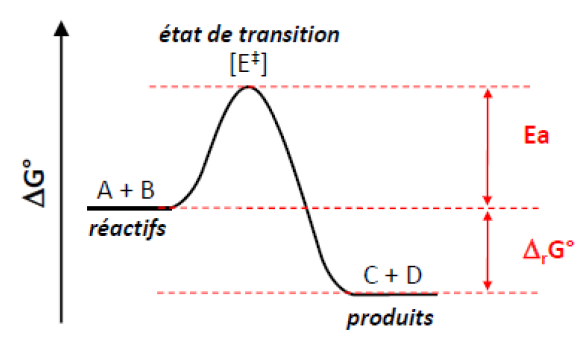

A propos de cet item tiré du QCM 15 du concours 2018/2019 :
C. La différence d’énergie entre réactif et état de transition (Ea) aura une influence sur la cinétique de la réaction.
L'item est compté vrai dans la correction, mais je l'aurai compté faux car j'ai cru à un piège énergie d'activation / énergie de transition (surtout que énergie de transition s'écrit E#), comme tu l'as expliqué dans ce post : https://www.carabinsnicois.fr/phpbb/vie ... on#p702825
Merci d'avance !!

Je crois que c'est plus un problème avec la formulation de la phrase : le "(Ea)" désigne la différence d'énergie et non l'état de transition!
Le prof parle ici de l'énergie d'activation nécessaire à atteindre l'état de transition, qui est donc l'énergie d'activation !
Je reprends le graphique que Victor t'avait donné :
On y voit bien que la différence d'énergie entre le réactif et l'état de transition c'est l'énergie d'activation notée Ea, et elle a bien une influence sur la cinétique de la réaction.
Et il n'y a pas d'énergie de transition, mais un ETAT de transition qui est un seuil comme Victor te l'avait expliqué, alors que l'énergie d'activation est une différence et non un seuil!
Je ne sais pas si c'est plus clair, n'hésite pas à me dire si ça pose toujours problème je réexpliquerai :highfive:

C'est bonnn je comprends mieux, merci beaucoupp <3
