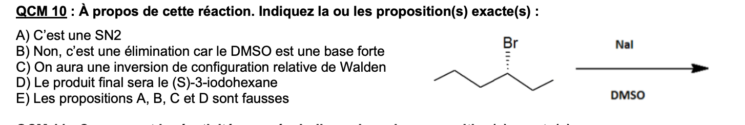

Concernant l'item D du QCM 10, j'avais trouvé pour le produit une configuration R au lieu de S. En fait j'avais raisonné en me disant que dans une SN2 on a une attaque en antipériplanaire et donc que l'iode allait se trouver en avant du plan et l'hydrogène restant en arrière. Par contre, je pense que c'est mon erreur, je me suis dit antipériplanaire = représenter l'iode qui s'est substitué en bas de la chaine (pas du même côté que l'iode). Je pense que c'est pour ça que je trouve pas la bonne configuration. Donc, en fait dans ce cas, l'iode sera bien en avant du plan mais "au dessus de la chaine" ? C'est ça ?

Oui, il faut bien représenter l'iode en avant du plan et au dessus de la chaîne car on a une inversion de Walden, donc si le nucléofuge est en arrière de base, tu le remplaces en mettant ton nucléophile exactement au même endroit mais en avant.
Si l'iode est en avant, l'hydrogène sera bien en arrière. Et après quand tu fais ta configuration on trouve S :wink:
C'est plus clair? :highfive:
