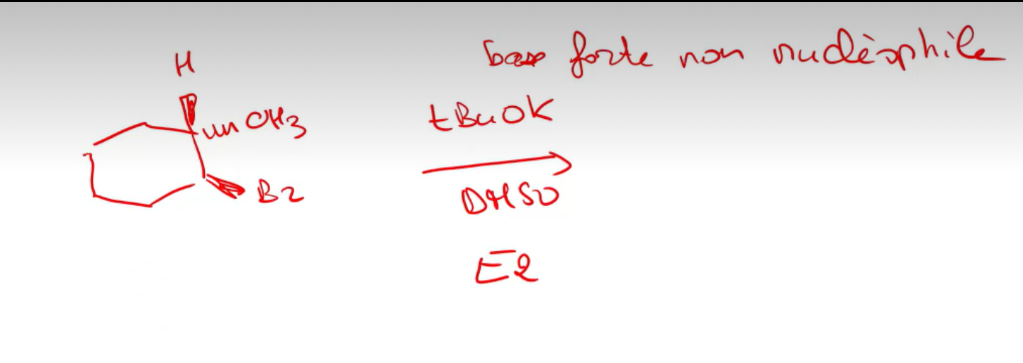

Salut! J'ai une question à propos de cette photo.
le prof dit qu'on est sur une E2. Or je comprends pas car on est pas censé regarder le nucléofuge avant le sovant?
Car là on a quand mm un très bon nucléofuge non?
Le prof à direct regardé le solvant et dit ok c'est une E2.
Je comprends pas du tt!
Besoin de renfort :soldier:
Mercii

Messagepar Victor_A » 29 Avr 2021, 15:43
EDIT:
Est-ce normal que le prof priorise le solvant au nucléofuge ou nucléophile?
Car il a donné un autre exemple avec l' IODE en nucléofuge mais vu qu'on avait un solvant polaire aprotique, c'est un ordre 2 direct?
J'ai bcp de mal à comprendre!

Messagepar CyCloéXane » 29 Avr 2021, 20:34
Helloo!
Oui c'est ça, en général le prof a plus tendance à privilégier le solvant pour déterminer l'ordre de la réaction plutôt que la force du nucléophile/du nucléofuge/de la base. Mais il est quand même important de les regarder aussi ++
Quelque chose d'encore plus important c'est la classe du substrat +++ si c'est tertiaire il faut penser directement à l'ordre 1, et si c'est primaire il faut penser à l'ordre 2.
Donc quand tu veux déterminer l'ordre de la réaction, je te conseille de regarder : classe > solvant > force du nucléofuge/nucléophile/base.
C'est plus clair ? :highfive:

Messagepar Victor_A » 29 Avr 2021, 22:24
Ok j'avais pas cet ordre en tête du tout!
Super! Ca m'aide bcp merci!
