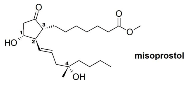

Petite question concernant le qcm 9 l'item A des annales de 2018, je n'arrive pas à comprendre pourquoi est-ce que le carbone de droite est prioritaire sur le carbone du haut... :crying: :crying:
Tu peux m'expliquer stp :act-up:

Je remets la photo ici :
:arrow: On voit bien que le carbone du haut est lié à un autre carbone ainsi qu'à deux hydrogènes non-représentés. Donc il est lié à 1C et 2H.
:arrow: Le carbone de droite est lié à deux autres carbones (le carbone 3 et le carbone en trait plein) et à un autre hydrogène non-représenté. Donc il est lié à 2C et 1H.
Comme le carbone de droite est lié à plus de carbones alors que celui du haut est lié à plus d'hydrogènes, ce sera celui de droite qui sera prioritaire car le Z du carbone est plus élevé que celui de l'hydrogène!
C'est plus clair ? :highfive:
Bon courage <3

oui c'est bon merciii beaucoup ! <3
