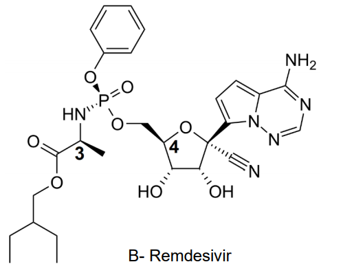

Coucou,
Je sais que ma question a déjà été posée, mais je ne comprends toujours pas.
J’ai un soucis avec cet item: Le carbone 4 est de configuration absolue Rectus (R)
Dans ma licence SV, le prof nous a dit que ce qui comptait ce n’était pas le nombre d’atomes auquel est attaché le carbone mais l’EN des atomes.
Voilà ce que j’ai compris:
- Au 2ème degré, le carbone du haut est lié à 1 O / le C du bas est lié à 1 O et à 1 C
=> Donc il y a toujours indétermination et il faut regarder ce qui est lié à l’O.
- Dans un cas il n’est lié qu’à un H / dans l’autre à un P
=> Donc le C du haut serait numéroté 2 et celui du bas 3
Je ne sais pas quelle version retenir. Pouvez vous m’aider ?
Merci d’avance
Bonne journée <3
Tutrice de MICROBIOLOGIE 2022-2023
Omicron
Tut' Microbio
Tut' Microbio
Messages: 872
Inscription: 08 Oct 2020, 09:02
Re: Annales 2020 QCM 9
Messagepar CyCloéXane » 08 Mai 2021, 12:56
Hello!
Je remets la molécule :
Le O est n°1. Le H non-représenté est n°4. Il y a indétermination sur le carbone du haut et celui du bas donc on regarde au deuxième rang.
:arrow: Le carbone du haut est lié à un O et deux H.
:arrow: Le carbone du bas est lié à un O, un C et un H.
DONC le carbone du bas est prioritaire car les deux voient un O et un H, mais celui du bas voit un carbone alors que celui du haut voit un deuxième hydrogène! Et Z(C) > Z(H)
Du coup au deuxième degré il n'y a plus indétermination ! Pas besoin de regarder ce qui est lié à l'O :wink:
Attention, je ne sais pas si les profs de SV et de santé se contredisent, mais ce qui compte n'est pas l'EN mais le numéro atomique Z de l'atome ++ Mais pas le nombre d'atomes en effet
C'est plus clair ? :highfive:

Messagepar Omicron » 08 Mai 2021, 15:04
Coucou
Ok, merci beaucoup pour l’explication :wink2:
Oui pardon je me suis embrouillée, c’est bien le numéro atomique @@
