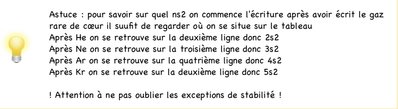

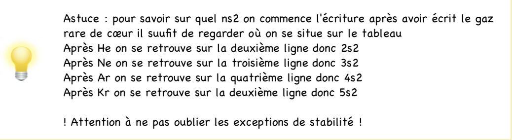

Voici la réponse à la question c : [Ar]3d10 4s2 4p1
En fait, je ne comprends pas pourquoi on reprend l’écriture avec 3d10 au lieu de 4s2 comme dit dans le fiche.
Voilà le passage du cours correspondant:
J’espère avoir été plus claire...
Merci d’avance :)
Tutrice de MICROBIOLOGIE 2022-2023
Omicron
Tut' Microbio
Tut' Microbio
Messages: 872
Inscription: 08 Oct 2020, 09:02
Re: CCB QCM 3
Messagepar Alexsan » 24 Jan 2021, 12:40
Oh excuse-moi j'avais pas compris ça ! Oui c'est clair là :P
En fait c'est vrai que l'on reprends avec 4s2 (par exemple si on prends le calcium on s'arrêtera là) mais il ne faut pas oublier la règle qui stipule que si la couche d est pleine, on réalisera l'inversion entre d et s dans l'écriture et ça qui s'applique ici :wink2:
C'est plus clair ? :angel:
