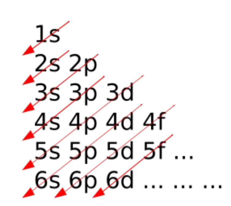

Je remets ici le diagramme de Klechkowski de base à suivre avant de réaliser l'inversion :wink2:

Messagepar nolwenn » 13 Fév 2021, 15:56
Super merci beaucoup à vous :coeur: , donc si j'ai bien compris quand les couches sont pleines ont remet dans l'ordre c'est tout?
nolwenn
Messages: 120
Inscription: 19 Aoû 2020, 18:17
Re: Tutorat QCM 3 item b
Messagepar Alexsan » 15 Fév 2021, 11:59
Oui c'est ça <3
Uniquement entre les couches s et d par contre :wink2:
