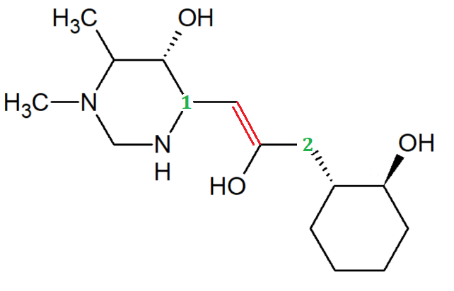

Messagepar Emma2002! » 08 Mar 2021, 23:34
J'ai pas compris l'explication pour la réponse D du QCM 9
En gros pour moi dans la partie haute : tu as le H du carbone double liaison avec le C du carbone double liaison
Partie en bas : le H du carbone double liaison avec le O du carbone double liaison
Du coup flèche dans le même sens = isomérie Z
C ça ou pas du tout ?
merci d'avance :D

Messagepar Victorganique » 09 Mar 2021, 20:00
Salut ! :)
Alors tu as raison pour la partie haute mais pas pour la partie basse !
Regarde, on reprend depuis le début :
En haut : on a le C de la double liaison lié à 1 H à droite (qui n'est pas représenté) et 1 C à gauche (C1). On trace donc une flèche de la droite vers la gauche.
En bas : on a le C de la double liaison lié à 1 C à droite (C2, et non pas un H comme tu le disais) et 1 O à gauche. On trace donc également une flèche de la droite vers la gauche.
Les flèches sont dirigées dans le même sens, on a donc bien une configuration relative Z, comme cela est indiqué dans la correction ! :wink2:
C'est bon pour toi ?
Bon courage ! :angel:
