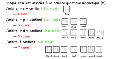

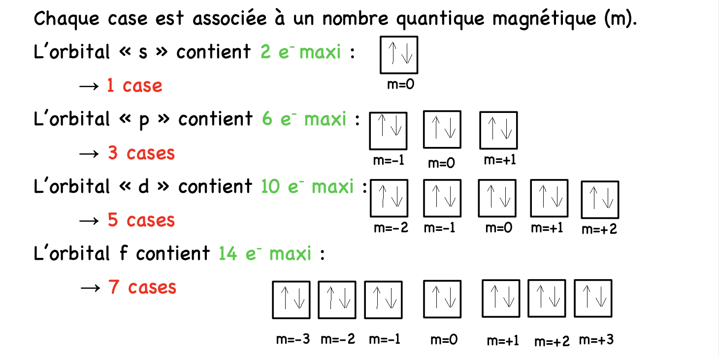

Salut, il serait possible d'avoir une petite explication de comment on calcule m pour chaque case quantique svp, parce que j'ai compris pour s et l et m je sais que c'est -l à +l mais je ne comprends pas comment cela s'applique à chaque électron ?
Par exemple pour le néon ici, pour 2p6 on a s=2, l=1 et m du coup prend soit 1, 0 ou -1 mais comment savoir laquelle de ces valeurs?

Alors en fait justement en réalité on ne peut pas savoir justement dans quelle case se placera l'electron :wink2:
Mais c'est pourquoi en qcm on donnera toujours des exemples où toutes les cases sont remplies :angel:
Dans ton exemple il y a donc 2 e- pour lesquelles m=-1, 2 e- pour lesquelles m=0 et 2 e- pour lesquelles m=+1
C'est plus clair ? :angel:

Messagepar nolwenn » 29 Mar 2021, 09:41
Oui c'est parfait merci beaucoup :wink2:

Messagepar Mikaz » 08 Avr 2021, 13:42
mais dcp dire que l'on 6electrons avec m=0 c faux non??
Mikaz
Messages: 1656
Inscription: 25 Sep 2020, 18:53
Re: Tut 4 QCM 1
Messagepar Alexsan » 08 Avr 2021, 14:31
Si on se concentre uniquement sur le 2p6 oui c'est faux il n'y a que 2 e- avec m=0 :wink2:

Messagepar Da-Na » 18 Avr 2021, 15:00
Bonjour !
Je me rajoute pour être sûre d'avoir bien compris, ducoup la B est compté juste : "6 électrons avec m=0".
Il y a deux électrons de 1s2, et deux électrons de 2s2, et deux de 2p6 c'est ça ?
Merci d'avance ! :D
Da-Na
Messages: 2760
Inscription: 03 Aoû 2020, 18:29
Re: Tut 4 QCM 1
Messagepar Alexsan » 18 Avr 2021, 18:00
Oui c'est ça ! On a 3 cases donc 6 e- (3x2) pour lesquelles m=0 :handshake:
