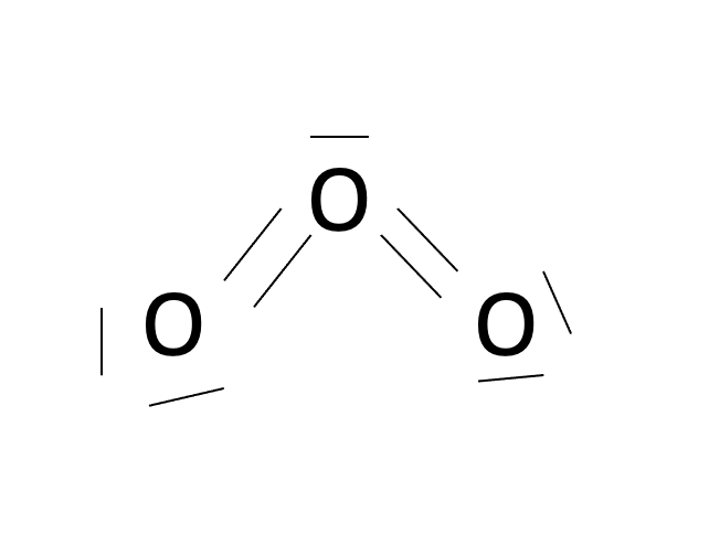

Alors déjà tu as bien raison O2 serait bien une molécule de type AXE2 (2dnl et une double liaison entre les 2E)
Pour la molécule O3 en question on a ça (oui c'est pas la plus belle molécule au monde mais j'ai fait ce que j'ai pu :lol: ) :
Donc on a bien 2 liaisons (doubles) et 1 dnl pour l'atome central ce qui nous donne AX2E !
C'est plus clair ? :go-away:

Re: Tut 5 QCM 2
Messagepar Victor_A » 03 Avr 2021, 15:59
Ah ouai je l'avais pas vu comme la molécule moi mdr!
Mais plutôt comme un triangle de 3 oxygènes!
Merci!!

Je me rajoute, je comprends pas pourquoi la molécule centrale a un dnl, parce que ça lui donne 10 électrons comme ça non ? Je pensais que le O central faisait juste deux doubles liaisons et n'avait pas de DNL.
Merci d'avance :D
Da-Na
Messages: 2760
Inscription: 03 Aoû 2020, 18:29
Re: Tut 5 QCM 2
Messagepar Victor_A » 18 Avr 2021, 15:23
L'oxygène à de base 2 dnl + 2 électrons libres,
donc avec ces 2 électrons libres, il fait 1 double liaison et il fait péter un dnl (2 électrons) pour faire une deuxième double liaison.
Du coup il lui reste bien une dernière double liaison non?

Messagepar Da-Na » 18 Avr 2021, 16:50
Ah oui t'a raison, mais je comprends pas pourquoi en comptant les électrons ça en donne 10 0_o
Da-Na
Messages: 2760
Re: Tut 5 QCM 2
Messagepar Victor_A » 18 Avr 2021, 16:54
Non il a tjr le mm nbr d'électrons juste il a cassé un dnl pour faire 2 liaisons en plus (1 liaison double) non?
Victor_A
Messages: 1646
Inscription: 15 Aoû 2020, 19:01
Localisation: Fait un grand écart avec JCVD
Re: Tut 5 QCM 2
Messagepar Alexsan » 18 Avr 2021, 17:39
Alors de base l'électron a bien 6 électrons (2 dnl + 2 e- libres), il utilise ses 2 e- libres pour faire une première double liaison puis ensuite comme le dit Victor il casse un dnl pour former une deuxième double liaison !
Au final il a toujours bien 6 électrons (tu en vois 10 parceque ce sont les electrons mis en commun par les autres atomes de la molécule car rappel 1 liaison = mise en commun de 2 e- issues de 2 atomes différents)
C'est mieux ? :go-away:

Messagepar Da-Na » 18 Avr 2021, 17:55
Ah oui d'accord j'ai compris, merci tous les deux ! :soldier:
Juste dernière question, quand on fait la règle de l'octet, on compte bien ces électrons qui sont mis en commun, par exemple pour le carbone il en a 4 et il a les 4 autres venant des liaisons. Je comprends pas pourquoi dans le cas de l'O3 on les compte pas.
Merci d'avance ! ( désole pour toutes les questions, je crois que je m'embrouille un peu :lol: )
Da-Na
Messages: 2760
Re: Tut 5 QCM 2
Messagepar Alexsan » 18 Avr 2021, 18:04
Pas de soucis t'inquiètes :lol:
Et parceque justement la règle de l'octet ne prend que en compte les e- issus de l'atome en question (donc on ne compte pas les 4e- des O périphériques qui participent aux liaisons :P )

Messagepar Da-Na » 18 Avr 2021, 19:09
Ahh je comprends mieux !
Merci beaucoup :angel:
