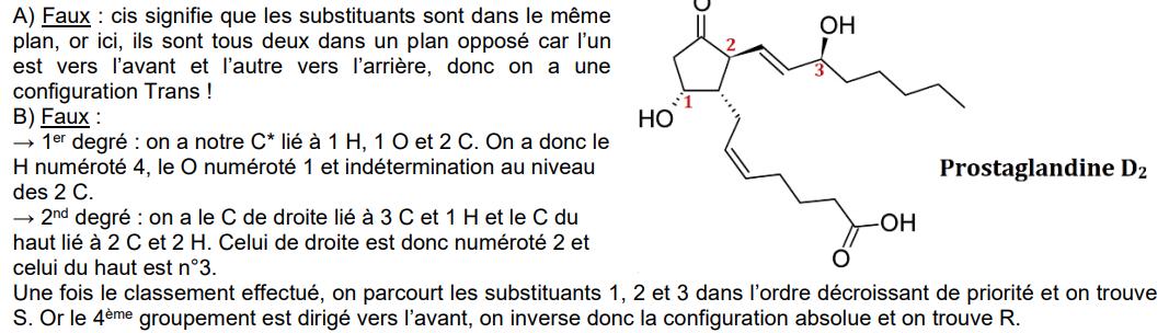

Bonjour !
En regardant la correction, je ne comprends pas pourquoi on dit que le carbone du bas est lié à 3 C et celui du haut est lié à 2 C. Est-ce qu'on doit compter le carbone 1 aussi ? (parce que dans toutes les autres questions je pensais qu'il fallait pas le compter 0_o )
Merci d'avance :D

Hey Da-Na!
En fait c'est comme tu préfères : par exemple pour déterminer la configuration du carbone 1
:arrow: Si tu veux, tu comptes le carbone 1 et donc tu prends en compte les 4 groupements auxquels le carbone est lié.
Donc en haut on a 2C et 2H, et en bas 3C et 1H.
:arrow: Sinon, tu prends pas en compte le carbone 1 et du coup le carbone du haut est lié à 1C et 2H, et celui du bas à 2C et 1H.
Si tu as l'habitude de la version 2, alors ne prends jamais en compte le carbone 1! Ca ne change rien au final :wink:
C'est plus clair ? :highfive:
Bon courage <3

Je me rajoute parce que notamment dans le cas des doubles liaisons, tu vas vite t'embrouiller avec la première version.
C'est pour cela que j'ai utilisé dans quasiment toutes mes corrections la deuxième méthode : essaye de ne pas compter les liaisons aux atomes du degré précédent.
En soi ma co-tut' a raison, mais tu te rajoutes des difficultés si tu comptes les 4 liaisons à chaque fois, et en plus comme je te l'ai dit plus haut, tu peux t'embrouiller dans le cas des liaisons multiples.
C'est bon pour toi ?

C'est beaucoup plus simple avec la méthode 2 c'est vrai :lol: Merci beaucoup à tous les deux ! :angel: <3
