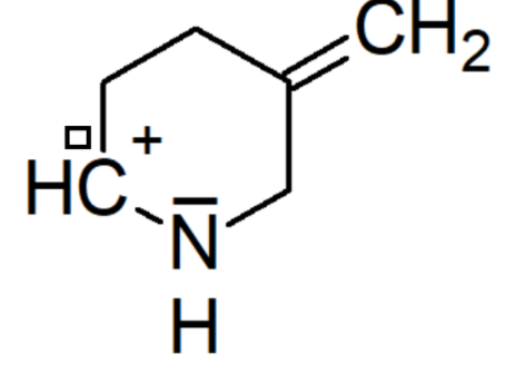

salut!
Je me demandais comment on fait pour savoir finalement si c'est un acide ou une base, sachant qu'il y'a aussi un dnl sur cette molecule et que d'après Lewis une base possède un dnl?
mercii :D

Bonjouuuur,
Je me colle aussi au post (puisque ma question porte sur l'item B)
Je vois pas l'effet mésomère sur la molécule, c'est normalement :
Pi - sigma - DNL mais là on a un carbone qui gêne le passage non ? :)

Hello l'équipe!
Pour la question de dalou :
Effectivement la molécule peut à la fois être un acide selon Lewis car elle possède une case vacante, et à la fois une base car elle possède un DNL ! Il est aussi juste de dire que c'est une base au sens de Lewis du coup. Mais bon c'est vrai que ça parait pas hyper logique je vous l'accorde, ça m'apprendra à faire des QCM sur des cours qui sont pas les miens @@
Pour la question de Minh :
Attention ici ce n'est pas le système pi-sigma-n qu'il fallait voir (car justement ce n'est pas un système conjugué !) mais le système n-sigma-v (doublet non-liant et case vacante séparés par une liaison simple).
C'est plus clair ? :highfive:

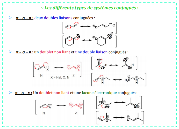

Je comprends paaas pour le système conjugué, dans la fiche, il y a que 3 types de systèmes conjugués qui commencent toujours par Pi suivi de sigma (cf capture que j'ai prise)
Ou un système conjugué c'est n'importe quel ordre tant qu'il y a une liaison sigma qui sépare ? (mais ça m'étonnerait...) :?:

Messagepar CyCloéXane » 28 Avr 2021, 21:57
Ree,
Ne t'inquiète pas j'ai vu hihi, en fait oui le prof dans son cours ne cite que ceux qui commencent par pi mais le système n-sigma-v existe aussi.
Tu as d'ailleurs un exemple de ce système dans la dernière catégorie (pi-sigma-v), où tu as une molécule avec un doublet non-liant sur l'oxygène et une case vacante conjugués ! Donc il y a bien un système n-sigma-v, c'est juste qu'il ne le mentionne pas à l'oral... :/
Cela dit, s'il ne le mentionne pas c'est qu'il doit être moins important que les autres pour lui, donc qu'il a pas beaucoup de chances de tomber dans tous les cas !
Est-ce que c'est bon pour toi ? :highfive:

Messagepar TransaMinhNhase » 28 Avr 2021, 22:51
Okay c'est parfait ! Merci Cloé ! :D
