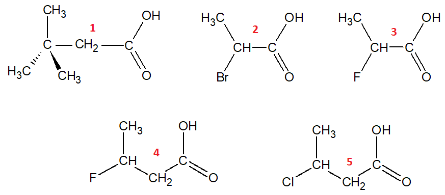

J'ai une question concernant le qcm 7 du tut du 23/04, il faut classer les molécules par ordre décroissant d'acidité, mais au vu de la correction, j'ai l'impression qu'ils ont été classés par ordre croissant d'acidité, après je me trompe peut-être :wink2:
Moi je pensais que c'était plutôt l'ordre 1 – 5 – 4 – 2 – 3 donc item A.
Du coup je ne comprends pas trop :dont-know:
Mercii beaucoup

Alors on te demandait bien un ordre décroissant et la réponse à ce QCM était bien la C.
Je te remets l'image ici pour que tu suives en même temps :
- La molécule 1 est la seule à ne pas posséder d’atome électronégatif, stabilisateur de la base conjuguée (effet inductif attracteur), c’est donc l’acide le moins puissant.
- Les molécules 4 et 5 ont 2 liaisons σ après la fonction carboxyle, l’effet inductif attracteur est donc un peu dissipé. De plus, F est plus électronégatif que Cl, 5 est donc un acide moins puissant que 4.
- Les molécules 2 et 3 ont 1 liaison σ après la fonction carboxyle, l’effet inductif attracteur est donc plus fort que pour les molécules 4 et 5. De plus, F est plus électronégatif que Br, 2 est donc un acide moins puissant que 3, qui est l’acide le plus fort des 5 molécules ici présentes.
C'est bon pour toi ?
