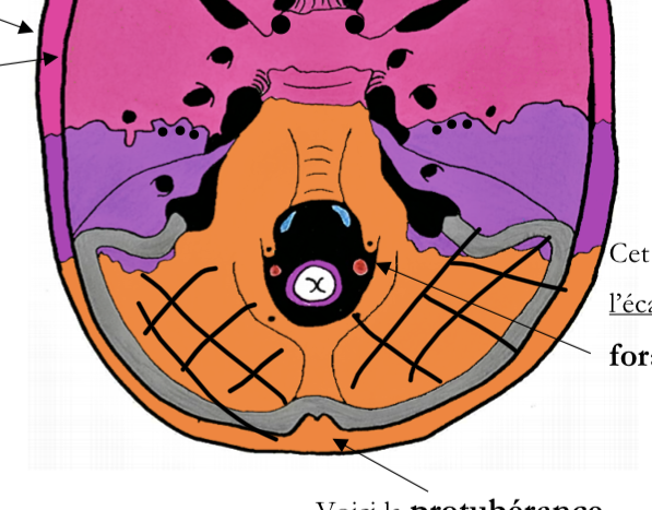

Alors...j'ai un peu fait des recherches et j'ai trouvé qu'on considérait que l'écaille de l'occipital c'était en arrière ET au-dessus du foramen magnum.
:arrow: Au niveau de la base du crâne on retrouve une partie de cet écaille : tout ce qui est en arrière du foraine magnum (et plutôt plat)

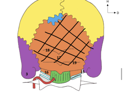

:arrow: Au niveau extérieur (postero-supérieur), c'est à peu près cette partie :
Après comme dirait le prof "ce n'est pas découpé au couteau" donc pas de piège je pense...
C'est bon?? :wink2:
