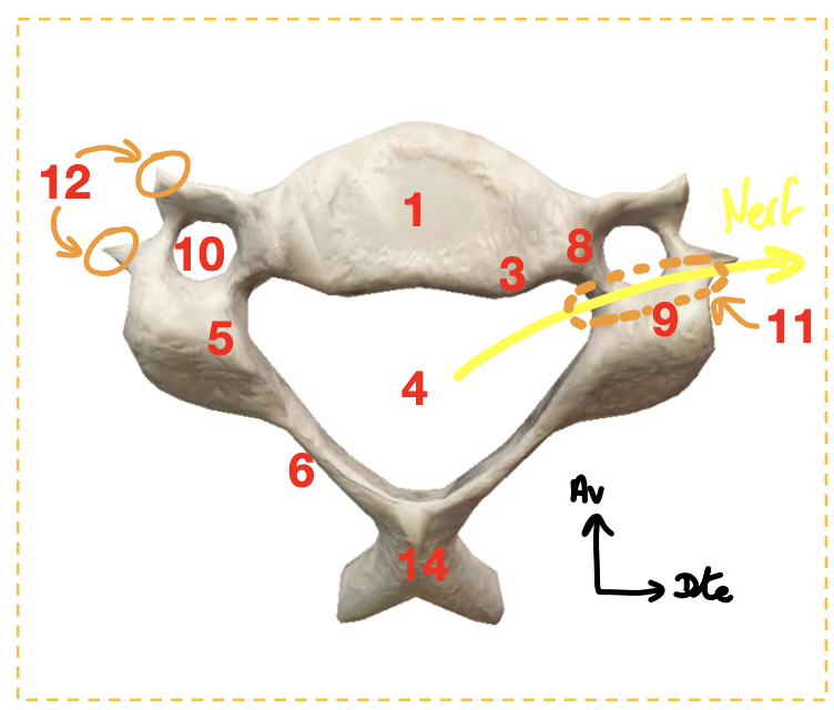

Bonjour l'anat' !
Dans la ronéo il est dit que le processus unciforme est est postéro-latéral, mais j'ai vraiment du mal à comprendre pourquoi car celui-ci est située sous le corps vertébral, qui est dans une position médiane
Merci d'avance !

Alors le processus unciforme est situé en postero-latéral de la face supérieure du corps vertébral
:arrow: Sur ce schéma (de ma super fiche dispo sur le CT :D ) le processus unciforme correspond au numéro 3, tu vois bien qu'il est en arrière et sur le côté du corps vertébral = en postero-latéral
Bon courage pour la suite ! <3

je comprends mieux, merci beaucoup !
