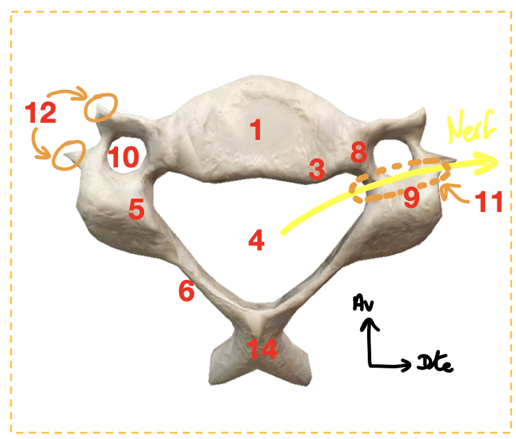

Alors on va prendre un schéma de ma fiche pour comprendre tout ça !
:arrow: Tu peux voir le processus transverse délimité par ses 2 racines (pédiculaire en 9 et corporéale en 8 ), le nerf dessiné en jaune va emprunter le processus transverse lors de son trajet (ligne jaune)
:arrow: L'orientation du schéma t'indique qu'il s'agit d'une vue supérieure et que l'avant est en haut vers le corps vertébral
:arrow: L'orientation du processus transverse est donc la même que celle de la flèche représentant le trajet du nerf C'EST A DIRE vers l'avant (vers le haut) et vers le côté (vers la droite)
DONC les processus transverses se dirigent bien latéralement et en avant !
Bon courage pour la suite, n'hésite pas si tu as d'autres questions ! <3

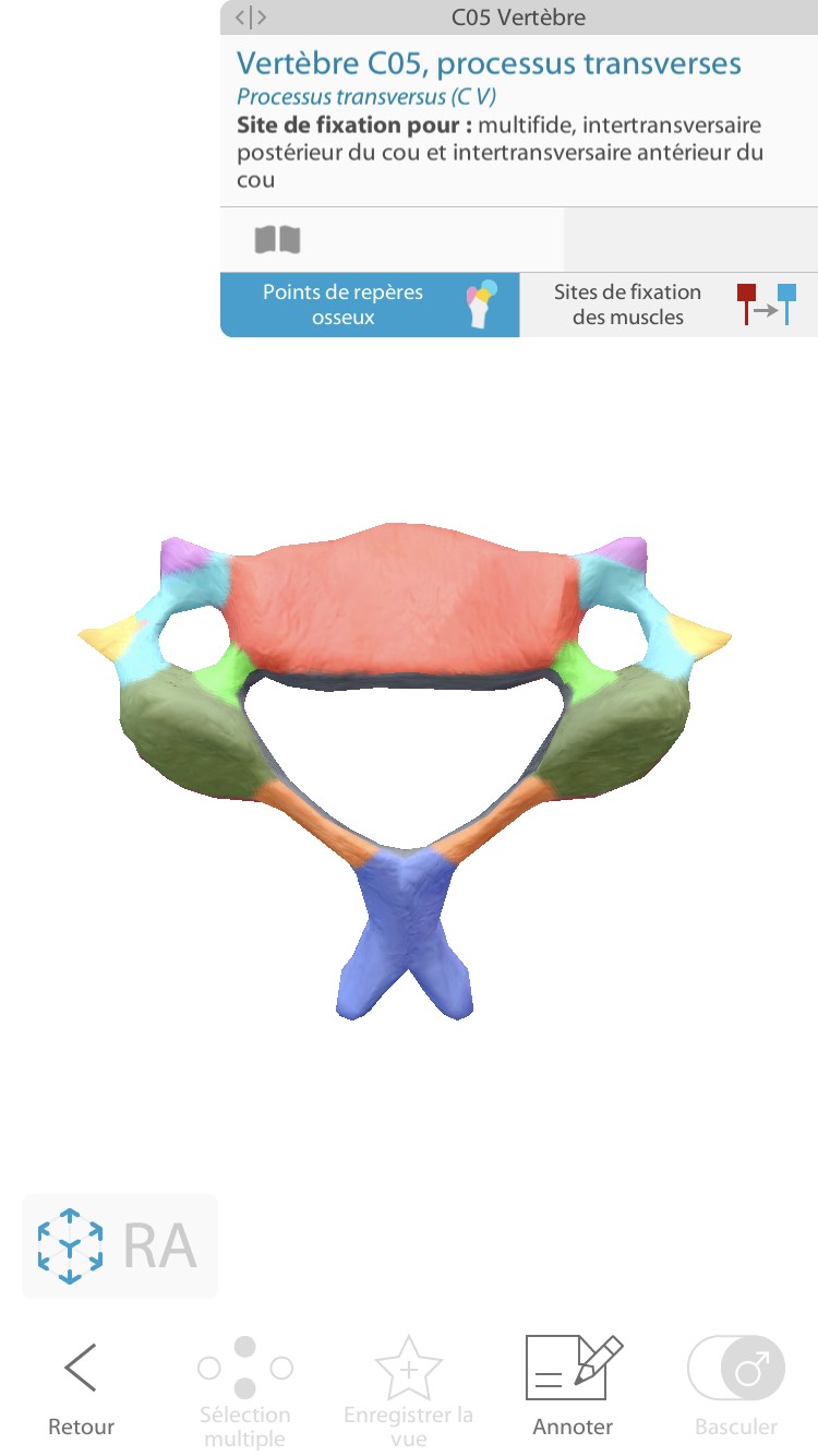

Messagepar mikasaa » 17 Fév 2021, 12:01
]Déjà merci d avoir répondu aussi vite :in-love:
Si j ai bien compris c est la gouttière transverse qui se dirige latéralement et en avant et si j en crois visible body, la section qui relie les tubercules c est aussi le processus transverse (en bleu clair sur la photo), mais dcp je vois pas trop cmt il pourrait garder une direction latérale et vers l avant
[attachment=0]IMG_3120.jpg[/attachment

Messagepar Valencephale » 17 Fév 2021, 12:10
Le prof veut surtout que vous reteniez que la direction du processus transverse est la même que celle de la gouttière transverse !
:arrow: Le processus transverse regroupe plusieurs éléments DONT la gouttière transverse donc sur l'appli tu ne peux pas voir le processus transverse enterrement colorié de la même couleur... j'espère tu vois ce que je veux dire :P
Si ça peut t'aider, dis toi que le processus transverse regroupe l'ensemble des éléments qui partent du foramen vertébral et se dirige vers l'avant et le dehors
C'est bon comme ça ? <3
