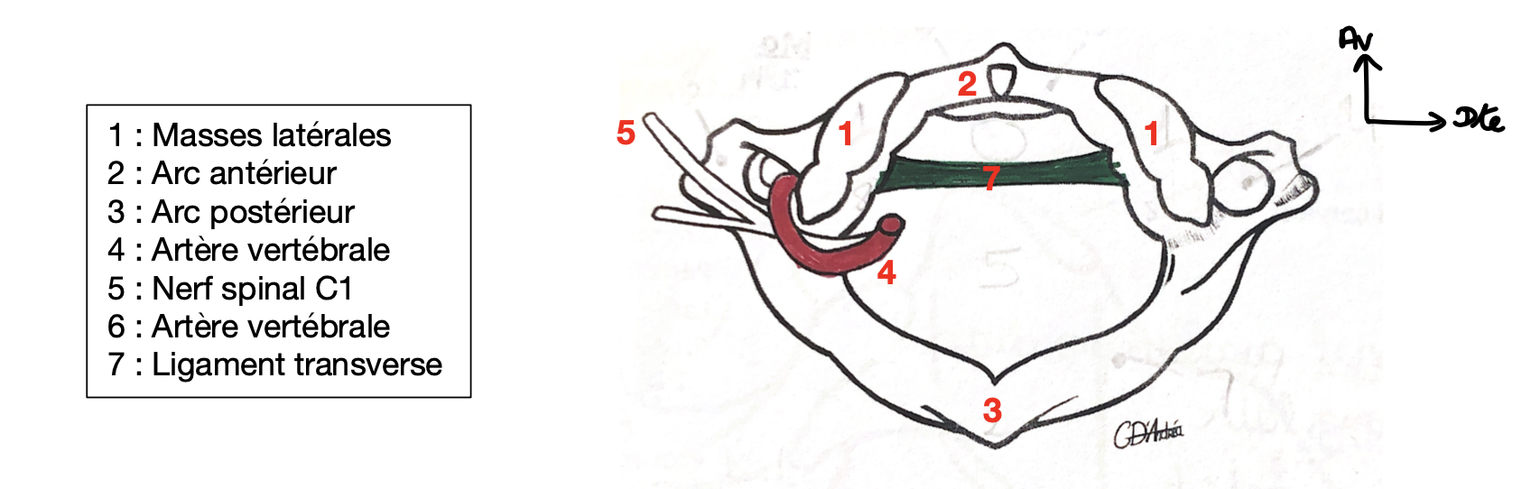

Re: Processus épineux C1
Messagepar Valencephale » 04 Mar 2021, 12:04
Re !
:arrow: Alors la partie antérieure (comme tu me le demandes) correspond à l'arc antérieur de C1, avec ses processus transverses, ses masses latérales, etc...
:arrow: La partie postérieure par contre correspond à l'arc postérieur vu de côté (vue latérale gauche sur ce schéma)
L'étude de C& est plus simple et plus intuitive sur une vue supérieure je te conseille d'utiliser préférentiellement cette vue là :wink2:
Voilà un schéma de ma fiche si ca peut t'aider :)
Bon courage ! <3
