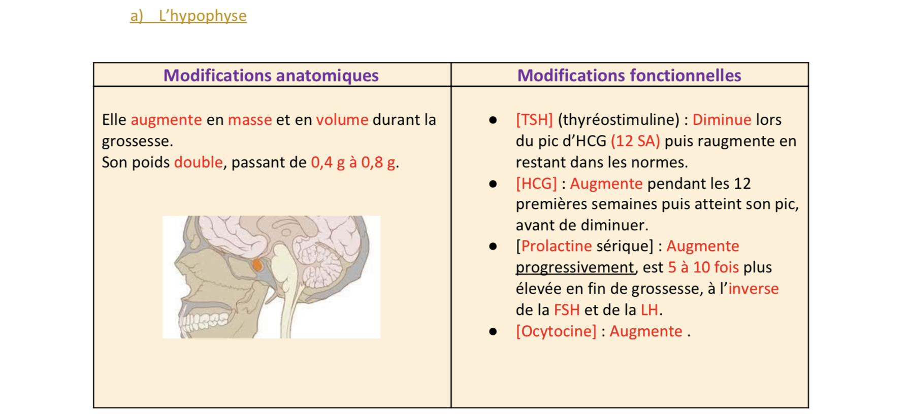

Salut, je reviens sur ce poste, pourquoi dans le cours sur les modifications physiologiques on dit que l’hyphophyse sécrète de l’HCH...j’ai loupé quelque chose @@
En plus on nous dit qu’elle atteint son pic a 12 SA puis diminue alors que dans le cours sur les sécrétions hormonales apres le pic elle se stabilise...

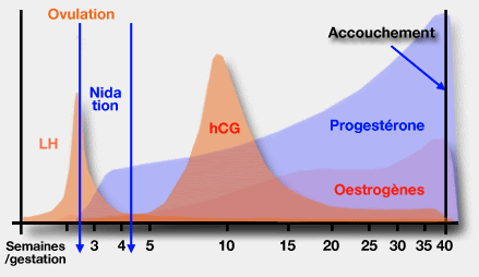

Concernant les variations d'HCG, retiens cette phrase : L'HCG atteint son pic à la 12è SA, puis les taux rediminuent et se stabilisent à un niveau assez bas, voici une image pour tout illustrer ->
Dit moi si c'est bon pour toi !
