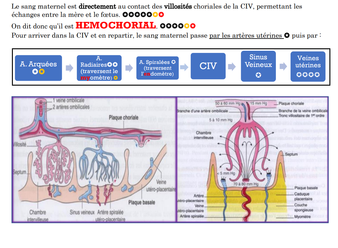

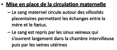

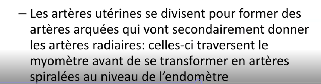

Dans le QCM 22 des vieux annales je ne comprends pas les réponses au 2 derniers items prcq la prof ne les a pas détaillé dans le cours on a seulement un schéma, est-ce tu pourrais me les expliquer et me confirmer si ils sont toujours à jour s'il te plaît ? Je te remets le QCM
QCM 22 : A propos des échanges materno-fœtaux :
A) Les villosités choriales sont immergées dans la chambre intervilleuse.
B) Les villosités choriales ne sont pas en contact avec le sang maternel.
C) Le sang de la chambre intervilleuse est issu des veines utérines.
D) Le sang de la chambre intervilleuse est drainé par la veine ombilicale.
QCM 22 : A
A) Vrai
B) Faux : Si, puisque le sang maternel rempli la chambre intervilleuse
C) Faux : Il est issu des artères utérines et de toutes ses divisions
D) Faux : Il est drainé par les sinus veineux utérin, suivis par les veines utérines
Mercii

:!: Cette partie est détaillée dans le cours et il faut bien que tu l'apprennes !
Je te mets les passages des diapos concernées + le passage de la fiche du Tutorat :
C'est bon pour toi ? :handshake:
