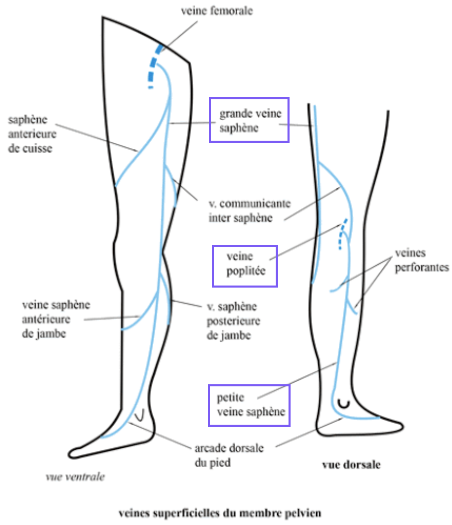

Hello,
Page 16 de la ronéo on voit que le prof dit "La grande saphène prend naissance en avant de la malléole interne, remonte jusqu'à la face antérieure et médiane de la racine de la cuisse cad au pli de l'aine"
puis page 19 "la veine saphène externe, petite saphène" part de la partie latérale de la jambe remonte le long de la face postérieure et rejoint la veine poplitée"
Ducoup si je fais un recap, la GS et la PS prennent toutes deux naissances à la partie inf de la jambe et remontent respectivement en antérieur et en postérieur ?
La GS au niveau de la malléole interne, et est ce que par extension on peut dire que la PS prend naissance au niveau de la malléole externe ou pas ?
Dernière question, le prof dit que la grande saphène est dite superficielle , est ce que la petite saphène est donc dite profonde ?
Merci d'avance ! <3

:arrow: La veine grande saphène (=saphène interne) est une veine superficielle du membre inférieur. Elle part de la malléole interne et remonte (comme tu l'as dit) jusqu'à la face antérieure et médiane de la racine de la cuisse.
:arrow: La veine petite saphène (=saphène externe) est aussi une veine superficielle du membre inférieur. Elle est à la partie latérale du pied, passe en arrière de la malléole externe. Elle remonte à la partie latérale puis postérieure de la jambe et se jette dans la veine poplitée. Du coup, la veine saphène externe remonte moins haut que l'interne.
C'est plus clair ? :coeur:

Du coup c'est juste pour préciser que la grande saphène s'abouche à la face antérieure et médiale (et pas médiane) de la veine fémorale :wink2:
Bon courage :coeur:
