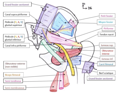

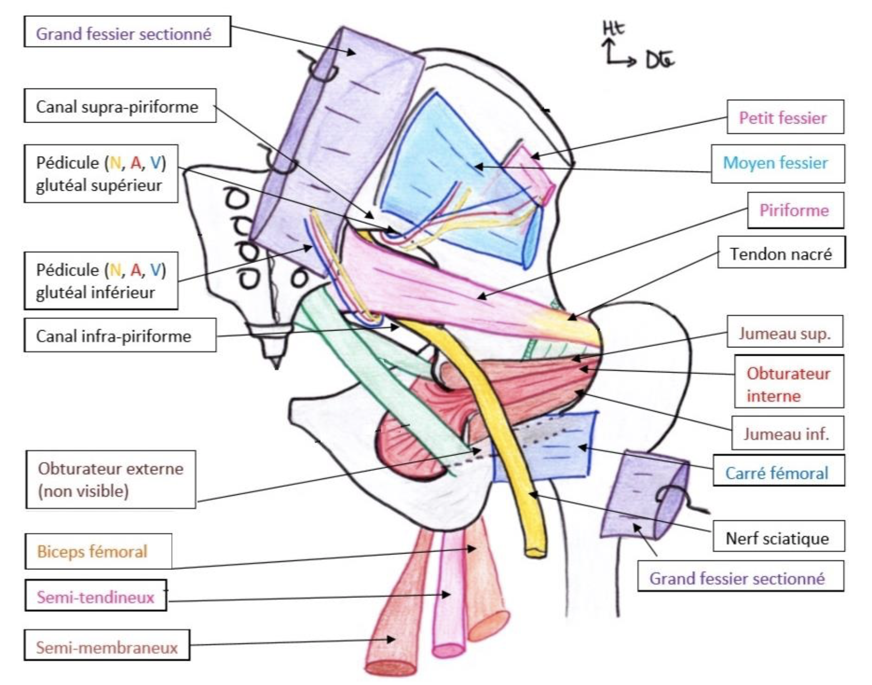

En parlant du nerf sciatique, voilà la phrase de la ronéo:
 C’est en dessous du piriforme que sort le nerf sciatique, issu de la réunion des nerfs L5 et S1 à la face antérieure du sacrum. Il traverse la grande échancrure ischiatique et passe en avant puis sous le piriforme, dans l’espace infra-pyramidal. Il passe ensuite en arrière de tous les muscles pelvi-trochantériens, puis dans une gouttière trochanto-ischiatique pour rejoindre la loge postérieure de la cuisse.
Mais, sur le schéma de la ronéo, on dirait plutôt que le nerf sciatique passe en avant des muscles pelvi-trochantériens (autres que le piriforme). Est ce que c’est une errata ou est ce que j’ai loupé une info ?
Merci d’avance
Bonne journée <3

Messagepar Mattibia » 27 Avr 2021, 23:55
Saluuut :)
Je confirme la version de la ronéo qui est bien juste. Maintenant on va voir pourquoi :wink2:
Déjà le schéma de la ronéo (je suppose que vous me parlez du schéma 14) est en vue postérieure, du coup comme on voit le nerf sciatique au premier plan, ça veut dire qu'il est en arrière des "autres muscles pelvi-trochantériens".
Je vais vous expliquer avec le schéma de l'année dernière qui m'a l'air plus clair :
C'est toujours une vue postérieure de la région glutéale et du membre inférieur droits (donc on regarde comme si on était en arrière du squelette).
Ensuite, pour bien comprendre, il faut savoir ce que sont les muscles pelvi-trochantériens.
Ce sont 6 muscles en arrière de l'articulation coxo-fémorale qui vont la stabiliser en arrière. Ce sont le piriforme (=pyramidal), l'obturateur externe (qu'on voit en pointillés sur ce schéma) et l'obturateur interne, les jumeaux supérieur et inférieur, et le carré fémoral.
Du coup, le nerf sciatique nait en avant du sacrum (en sortant par les foramens sacrés pelviens) donc on voit pas sa naissance sur ce schéma.
Ensuite, il descend, passe en avant du piriforme (du coup on le voit toujours pas), puis passe en-dessous de ce dernier (et c'est là qu'on le voit sur le schéma) dans le canal infra-piriforme (sous le piriforme donc).
Il passe ensuite en arrière des autres muscles pelvi-trochantériens, dans la gouttière (inter-)trochantéro-ischiatique (entre le petit trochanter et l'ischion) et se retrouve dans la loge postérieure de la cuisse.
J'espère que c'est plus clair, sinon hésitez pas :coeur:
