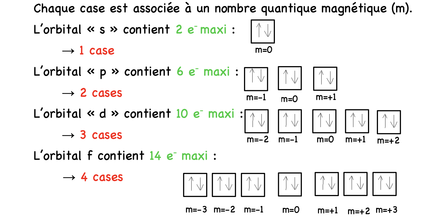

Bonjour je suis désolé je ne comprends pas pourquoi la réponse est la D, pouvez-vous m'expliquer s'il vous plaît ? Merci d'avance ! (en j'ai fait le 1s^2 ... du coup j'ai vu qu'on avait s, p et d. Mais après je ne vois pas comment faire je crois qu'il faut regarder avec l et m et c'est là où je bloque)
QCM 4 : Donnez le nombre d’électrons caractérisés par le nombre m = 1 dans l’atome de cuivre (Z = 29)
A) 0
B) 4
C) 5
D) 6
E) Les propositions A, B, C et D sont fausses.

Messagepar Alexsan » 07 Fév 2021, 11:32
Salut Marie ! :go-away:
Alors pour résoudre ce genre d'exercices il faut toujours commencer par réaliser la configuration de Klechkowski :jump:
:arrow: 1s2 2s2 2p6 3s2 3p6 3d10 4s1
Ensuite il faut se rapporter à cette partie du cours :
Donc on aura m=+1 pour 2 e- dans les cases p et 2 e- dans les cases d ça nous donne bien 6 ici donc réponse d !
