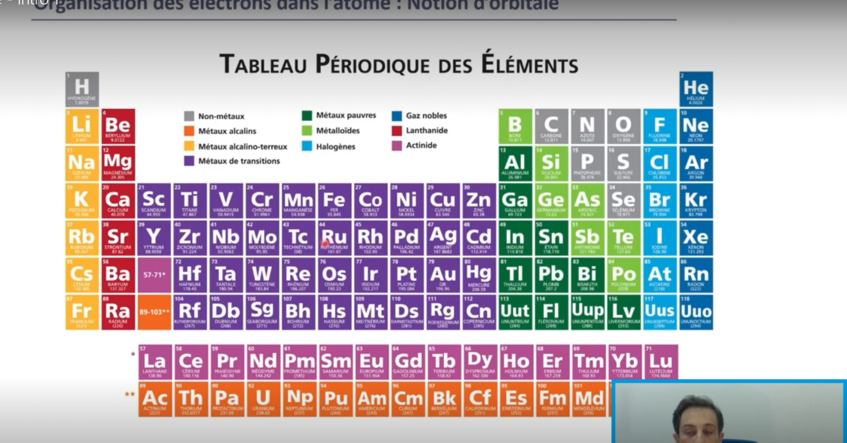

J'ai remarqué une certaine incohérence dans la vidéo d'intro en chimie avec ce tableau périodique.
En fait il y a un énorme mic-mac entre lanthanide, métaux alcalins et alcalino-terreux. :shock2:
Si on prend la colonne 2, on voit que c'est censé être lanthanide, sauf que le prof dit à l'oral que ce sont les métaux alcalins alors que j'avais appris avant que la 2e colonne était celle des alcalino-terreux. @@
Si tu pouvais me confirmer la bonne place de chaque famille, ce serait super :lool:
Merci d'avance ! <3

Alors le prof dit un peu n'importe quoi effectivement @@ @@
On va lui envoyer un mail pour qu'il se rende compte que ça va pas quand même :lol:
Mais retiens que :
:arrow: la première colonne (mise à part l'hydrogène) représente les alcalins
:arrow: la deuxième colonne représente les alcalino-terreux
:arrow: les lanthanides sont éléments allant de Z=58 à Z=71 donc rien à voir :P
Voilà j'espère que ça clarifie un peu tout ça :angel:

Haha niquel merci ! C'est en effet beaucoup plus clair comme ça :lol:
