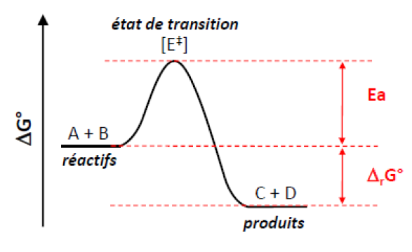

Messagepar ANiSM » 30 Mar 2021, 15:43
Salut !!
Même après avoir fait le cours plusieurs fois, j'ai un peu de mal à voir la différence entre l'énergie de transition (E#) et l'énergie d'activation (Ea).
Ce serait possible de faire un mini-récap s'il te plaît ?
merci beaucoupp !

Alors attention à bien être rigoureux sur les termes, on parle de :
- ÉTAT de TRANSITION : c'est un seuil d'énergie à atteindre. On la représente comme une barrière d'énergie à franchir pour passer des réactifs aux produits. Cet état n'est ni caractérisable ni isolable car trop haut en énergie.
- ÉNERGIE d'ACTIVATION : c'est une quantité d'énergie à fournir. Elle correspond à la différence d'énergie entre les réactifs et l'état de transition dont on parle juste au-dessus. Cette énergie aura une influence sur la cinétique de la réaction.
Je te remets ce graphique qui permet de bien visualiser tout ça :
Pour résumer, l'état de transition est une barrière et l'énergie d'activation est la quantité d'énergie à fournir pour franchir cette barrière.
C'est plus clair pour toi ?
Bon courage ! :angel:

Messagepar ANiSM » 08 Avr 2021, 09:58
C'est beaucoup plus clair, merci beaucoup ! :handshake:
