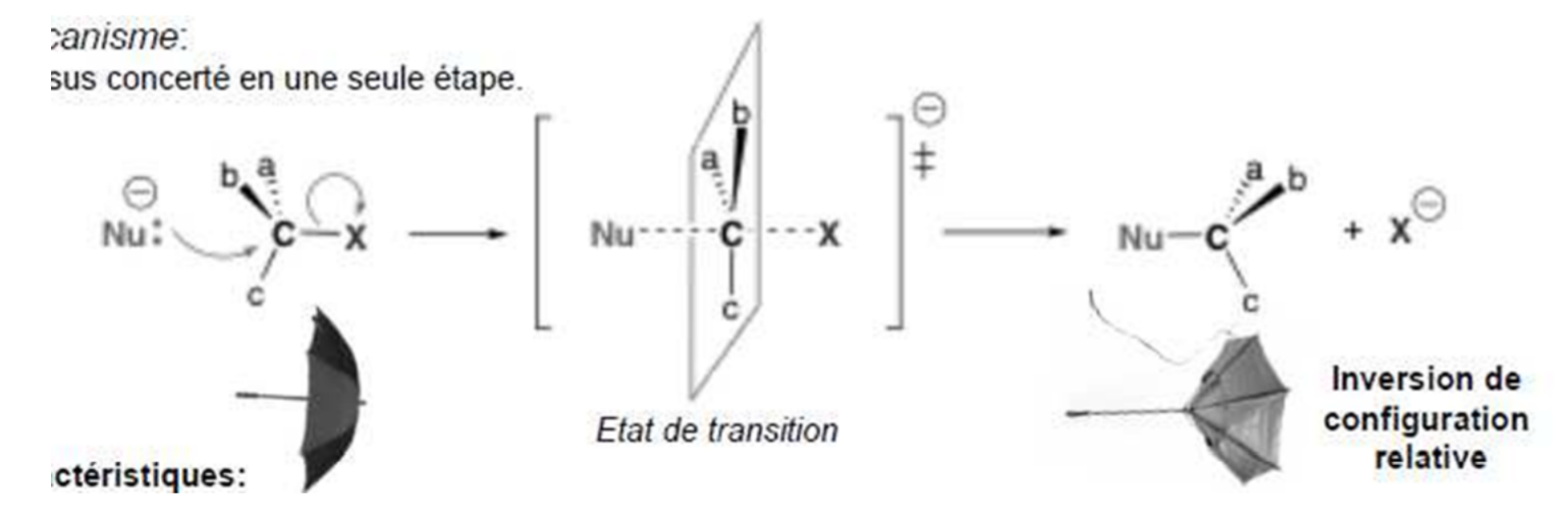

L'inversion de configuration relative que tu vois dans la SN2 c'est le fait que lorsque tu as ta réaction de SN2, ta molécule se "retourne comme un parapluie" comme tu peux voir ci-dessous, où en fait tous les atomes ont changé de position :
Donc là tu te dis, si les atomes ont changé de position l'un par rapport à l'autre, on devrait avoir une inversion de configuration abolue dans tous les cas vu que l'inversion de Walden se passe à chaque fois !
Mais non, dans certains cas on a un carbone S au début et un carbone S à la fin, pourquoi ?
:arrow: Dans le premier cas où il y a inversion de configuration absolue, tu remplaces ton brome par de l'iode. Le brome est l'atome numéroté 1 dans le réactif de départ et l'iode sera aussi le n°1 dans le produit à la fin.
:arrow: Dans le second cas où on a PAS d'inversion de la configuration absolue, c'est parce que tu remplaces ton iode par un cyanure CN! L'iode avait le numéro 1 dans les réactifs, mais le CN que tu as ajouté prend le numéro 2 car l'oxygène devient de priorité 1 ! Du coup la configuration est la même qu'au départ car on a plus le même ordre de priorité des atomes.
