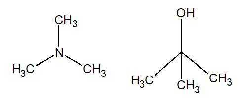

:arrow: Exemple 1 :
bases 1.png (3.85 Kio) Vu 408 fois
On a ici une amine tri-substituée et un alcool tri-substitué également (on rappelle qu'on détermine la classe de l'alcool selon le nombre de liaisons qu'effectue le carbone auquel il est lié). On a donc pour chaque base trois effets inductifs donneurs qui viennent enrichir le DNL. On peut donc se dire que la densité électronique est identique pour ces deux molécules. Cependant, l'atome d'oxygène étant plus électronégatif, ses électrons sont moins disponibles pour trapper un proton et c'est donc l'amine qui est plus basique.

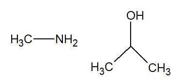

:arrow: Exemple 2 :
bases 2.png (2.86 Kio) Vu 408 fois
On a ici une amine mono-substituée et un alcool di-substitué. On a donc un seul effet inductif donneur pour l'amine contre deux pour l'alcool. Même si ce dernier est plus électronégatif, il possède une densité électronique plus forte que l'amine (du fait des 2 effets inductif) et est donc plus susceptible de capter un proton : c'est donc une base plus forte que l'amine dans ce cas-là.
Fais donc bien attention à ne pas confondre densité électronique et électronégativité ! :wink2:
