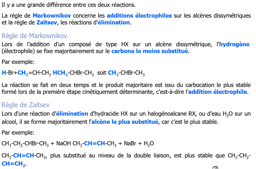

Est-ce qu'il serait possible d'expliquer la différence entre la règle de Zaïtsev et de Markovnikov ? J'ai l'impression que les deux c'est pour obtenir un carbocation stable,...

Messagepar CyCloéXane » 23 Avr 2021, 17:26
Hello Daphnée !
En effet ce n'est pas très clair dans le cours, voilà ce que j'ai trouvé sur internet :
Mais je pense que je vais poser directement la question au prof pour que ce soit plus clair !
C'est bon pour toi? :highfive:
