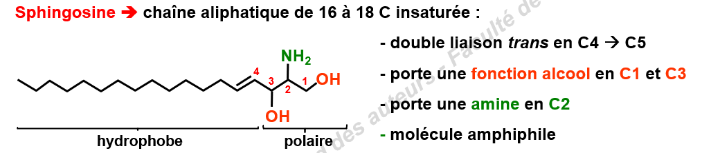

Page 13 : Je vous met la diapo décalée
Page 13 : La diversité des sphingolipides résulte du groupement X lié à l’hydroxyle du C1 de la céramide.
