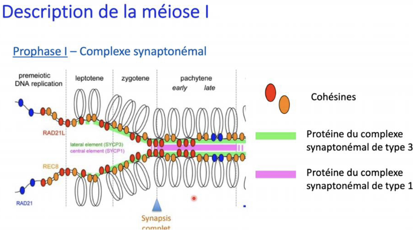

Une petite précision pour cette phrase qui a attiré mon attention :
« Ces cohésines vont permettre de figer la molécule d’ADN dans la protéine de type 3, au stade leptotène et zygotène» en parlant de RAD21L et REC8 .
MAIS le CS se forme au stade de zygotene et se finis au stade de pachytene alors pourquoi on dit « au stade de leptotene » dans la phrase :shock2:
Merci de ta future réponse :in-love:

Alors en soit t’as raison avec ta dernière phrase. Il faut juste retenir que les cohésines commencent à ce mettre en place dès le stade leptotène. Je te met la diapo du prof :wink2: :
J’espère qu’avec ce schéma ça sera beaucoup plus clair pour toi :clap:
Courage :soldier:

Ah oui avec les schémas c’est plus claire et ok je retiens ça !
Gracias hermano :coeur:
