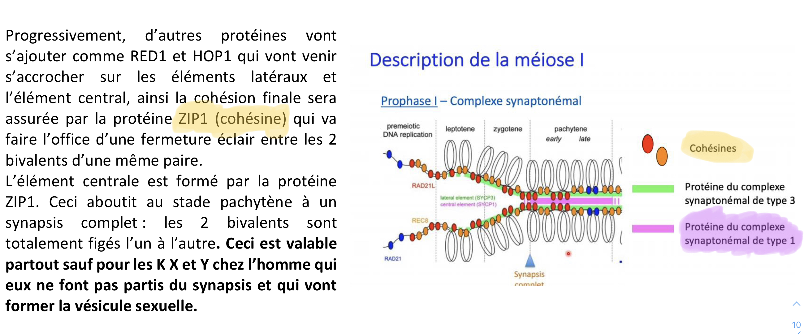

C’est possible de me confirmer que proteine du complexe synaptonemal type 1 et zip 1 ce n’est pas la même proteine ?

Je te met la partie de la ronéo de l’an dernier qui explique bien tout ça, mais en gros retiens pour l’instant que ce n’est pas la même protéine:

Mais si les petites cohesines rouges c’est RAD 21L et les cohésines oranges c’est REC8. Les cohesines ZIP1 c’est lesquelles ?
Et en fait RED1 et HOP1 n’apparaissent pas non plus sur le schéma c’est bien ça ?

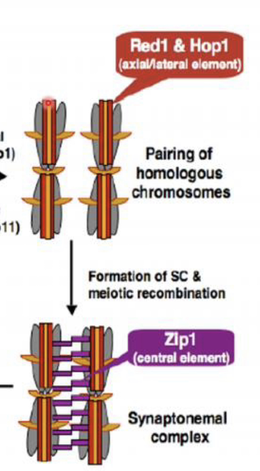

Alors t’avais raison, je m’excuse pour ma faute :clown: . ZIP1 est plus visible sur ce schéma là, aussi de la ronéo de l’an dernier :bashful: :
Et en effet, sur le schéma que j’ai mis dans mon dernier message, on ne voyait pas ces deux molécules. En gros ZIP1 serait plus “les barreaux dans l’escalier” dans le Complexe Synaptonémal.
