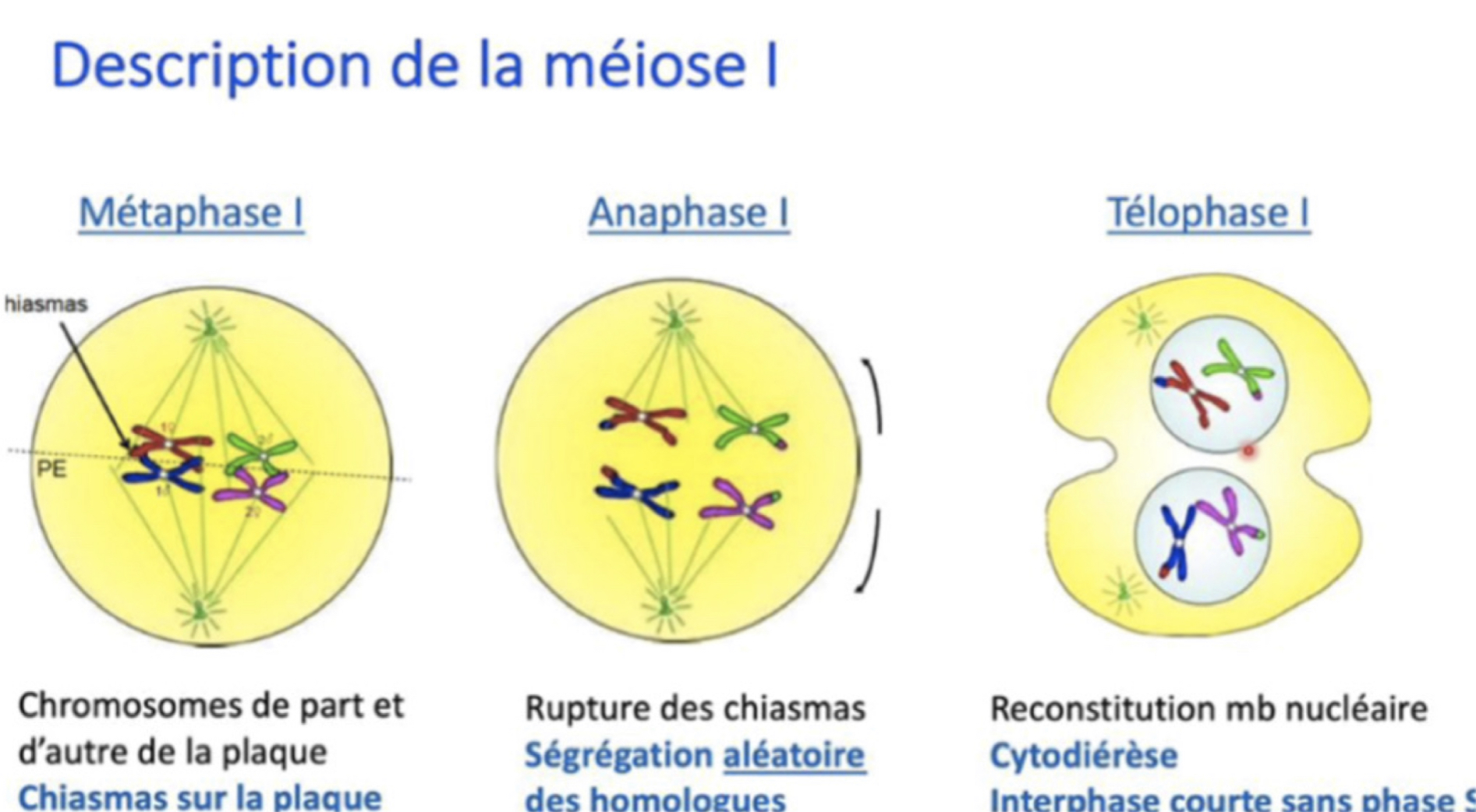

J'aimerais que vous me confirmiez si la membrane nucléaire disparaît ou non entre deux divisions de méiose...
En effet, j'ai trouvé ce post, qui répond partiellement à ma question:
https://www.carabinsnicois.fr/phpbb/viewtopic.php?f=1979&t=152393&p=682542&hilit=membrane+nucl%C3%A9aire+m%C3%A9iose#p682542
Ce qui m'embête, c'est que cela contredit la correction officieuse du sujet 2021:
Parmi les propositions suivantes concernant la méiose, la(les)quelle(s) est(sont) exacte(s) ?
A) La première division est dite équationnelle
B) Au stade leptotène de prophase I, les chromosomes sont appariés sur toute leur longueur et perpendiculaires à la plaque équatoriale
C) On peut observer des crossing-overs au stade pachytène de prophase II
D) Il n'y a pas de reconstitution de la membrane nucléaire entre les deux divisions de méiose
L'item D est compté faux, E est juste.
Dans ce cas, que se passe-t-il réellement entre ces deux divisions de méioses !? :dazed:

Alors étape par étape:
:arrow: J’espère que la partie sur la fécondation est comprise et qu’il n’y a pas de doutes là dessus. Dans tous les cas, vous pouvez aller voir les anciens posts ou ceux de cette année sur ce sujet (de mémoire j’ai déjà répondu à des posts sur ce sujet)
:arrow: Par rapport à la Mitose/Méiose, Isidora (l’ancienne tutrice de BDR a.k.a Chili con Carne) a raison dans le fait que la membrane nucléaire disparaît à ce stade là. Mais il ne faut pas oublier qu’elle se reconstruit et ceci est visible dans la diapo du prof iciiiii :
Dites-moi si ce n’est pas claire,
Courage :pumpkin: :ghost:
