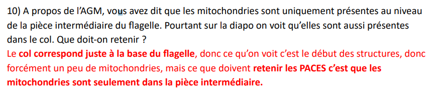

Messagepar Socytocine » 17 Sep 2021, 18:51
Salut ! :D :spz:
Alors je ne suis pas sûre de ce qui a été dit en SDR, mais en regardant la réponse du prof Chevalier à la question d'un ancien P1 (voir image en dessous) + la ronéo (qui est la retranscription de ce que le prof a dit), je peut confirmer qu'il faut retenir que la pièce intermédiaire est la seule à comporter des mitochondrie :)
Bonne soirée :wink2:
