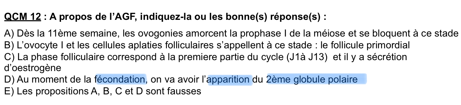

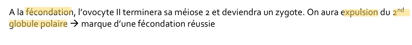

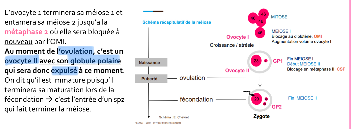

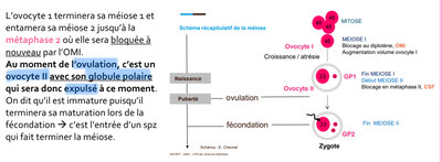

Sur la fiche de la TTR, il est écrit que c’est lors de l’ovulation que le II globule polaire est expulsé mais sur la même page plus bas, on nous dit que c’est lors de la fécondation ?
J’ai fais un QCM datant de l’année dernière et ils disent que c’est lors de la fécondation qu’a lieu l’apparition du 2Nd globule polaire @@
si vous pouviez m’aider à éclairer les choses ce serait top :D

:arrow: Lors de l'ovulation, c'est un ovocyte 2 avec le 1er globule polaire qui est expulsé
:arrow: Lors de la fécondation, tu as la terminaison de la méiose et donc l'expulsion du 2e globule polaire
Donc l'item du QCM est bien correct :wink2:
Est-ce que c'est bon pour toi ?
