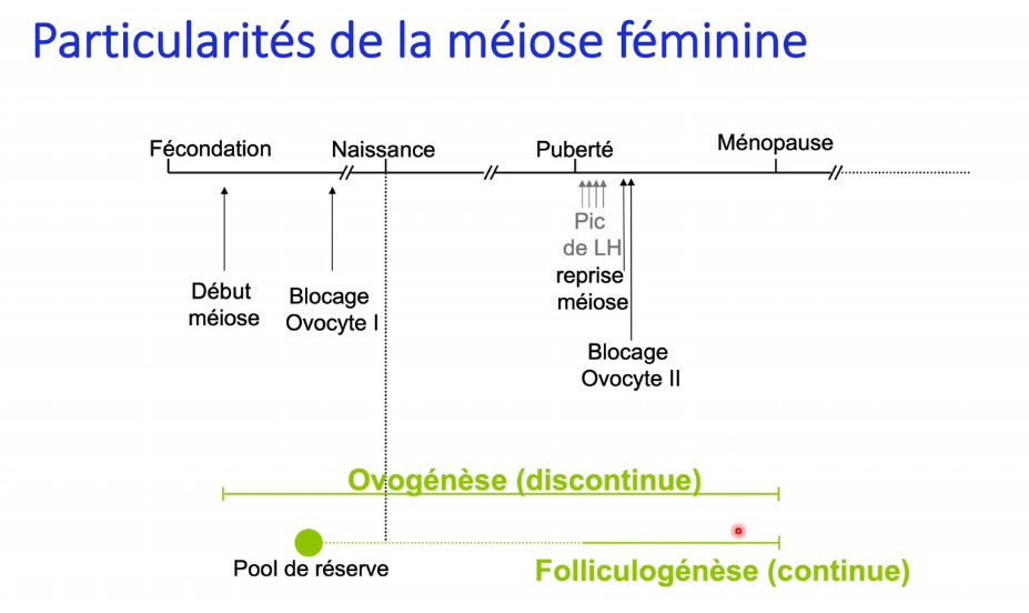

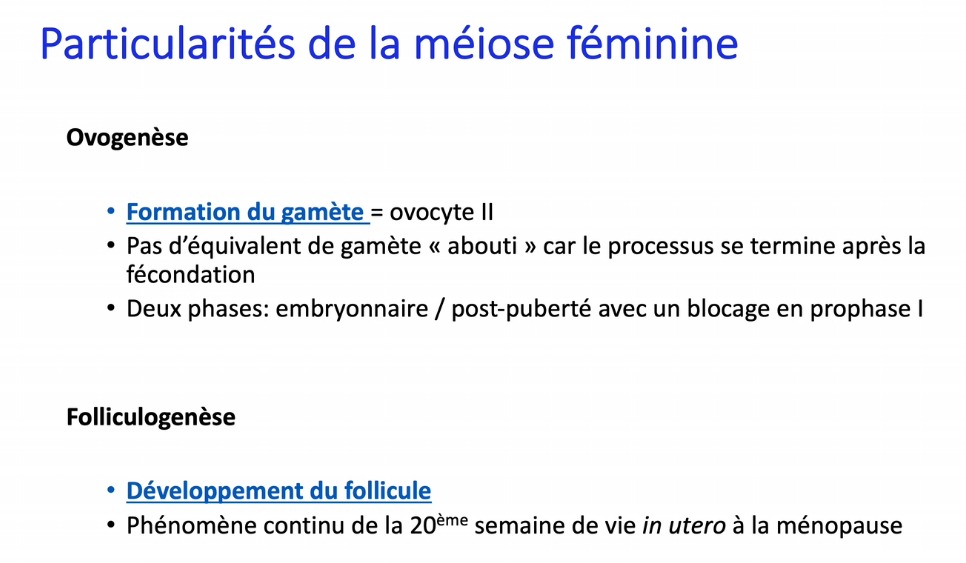

A) L'ovogenèse est un phénomène discontinu, bloquée à 2 reprises et indissociable de la folliculogenèse.
Aucun problème pour les 2 premières affirmation, c'est 100% réel.
En revanche, j'ai du mal à comprendre pourquoi l'ovogenèse est indissociable de la folliculogenèse car l'ovogenèse commence avant.
Déjà on peut voir que d'une diapo à l'autre la date de début de la folliculogenèse change (je vais froisser mon crâne @@ )

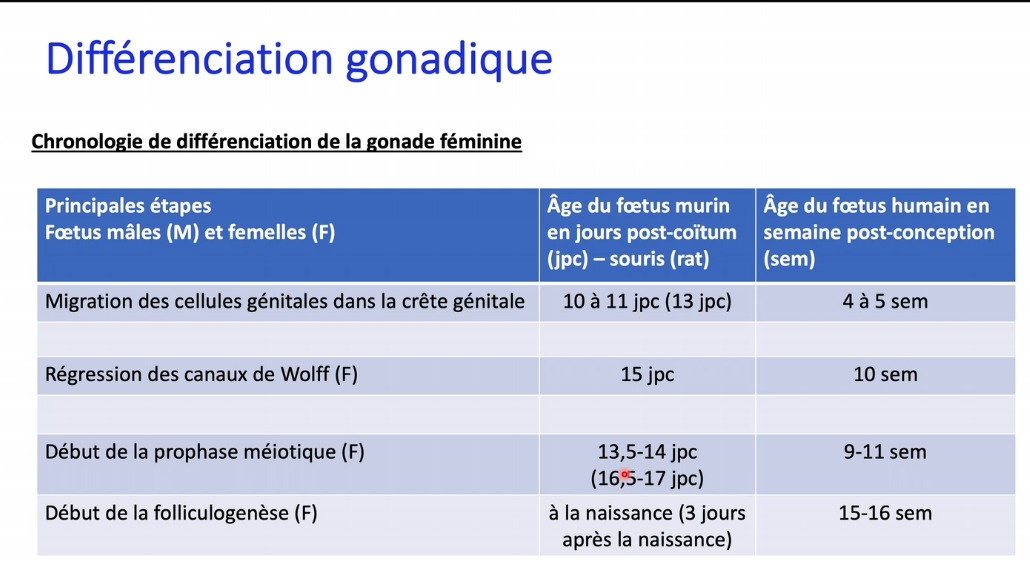

Ensuite, si la prophase meiotique commence autour de la 9-11ème semaine et que la folliculogenèse n'a pas encore commencé on peut pas vraiment dire que l'ovogènese est indissociable de la folliculogenèse puisqu'il existe un moment où
l'une se fait sans l'autre, en effet entre la 9-11ème semaine et la 15-16 ou 20ème semaine (selon les diapos :dead: ) on a de l'ovogenèse sans folliculogenèse. C'est d'ailleurs bien mis en évidence dans cette diapo.

Alors en effet, c'est +++ de savoir que l'ovogenèse et la folliculogenèse sont indissociables. C'est un fait, texto cours qui plus est, qu'il faut que tu apprennes.
Je vais t'expliquer tout ça !!
En fait, il faut se souvenir que le follicule est le seul et unique support. C'est-à-dire que si l'une des 2 fonctions endocrine ou exocrine s'arrête, l'autre aussi devra s'arrêter. C'est pour ça qu'on aura d'ailleurs la ménopause.
Donc si on met toutes nos connaissances en ordre:
:arrow: A un moment, le stock d'ovocytes va s'épuiser (puisqu'il n'y a pas de pool souche), ça signifie aussi qu'il y aura bcp moins de follicules notamment à cause du phénomène d'atrésie donc les taux hormonaux oestrogéniques/progestatifs vont s'écrouler. Par un rétrocontrôle que tu verras au S2, il y aura moins de production de FSH, donc plus de mal à faire rentrer les follicules en croissance et donc de faire ovuler les follicules... etc etc
Donc là tu vois bien que tout est lié...
Certes les dates des débuts de phénomènes diffèrent de quelques semaines le temps que tout se mette en place correctement mais dès que les cycles sont lancés, l'ovogenèse et la folliculogenèse deviennent 2 phénomènes intriqués par le fait que le seul support soit le follicule.
