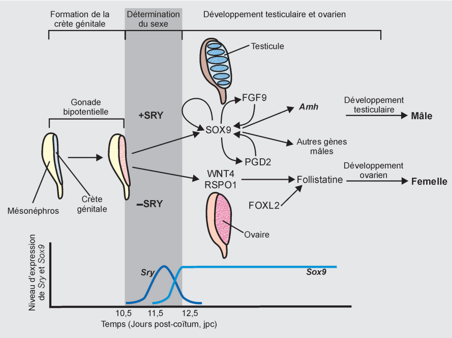

Je ne suis pas sûre de bien comprendre la B. Quand on dit différenciation des cellules de Sertoli, on évoque la formation des cellules de Sertoli primordiales grâce à l'expression de SRY ? Dans tous les cas l'item est faux, mais ce qui m'intéresse c'est de connaître la bonne réponse.
Car on nous dit que les cellules de Sertoli primordiales sont SOX9 positives ; leur formation est-elle donc due à l'expression de SRY ou SOX9 ? Aussi, dire qu'elle aurait été causée par le couple PGD2/FGF9 aurait donc été faux, le couple intervenant après SOX9 ?

Quand on parle de cellules SOX9 positif, ça veut dire qu'elles expriment SOX9.
Donc SRY va s'exprimer pour activer SOX9 - exprimé par Sertoli du coup.
On voit bien que si c'est Sertoli qui exprime SOX9, c'est SRY qui forme les cellules de Sertoli.
Ensuite comme tu vois sur ce schéma :
SOX9 va permettre l'activation de FGF9 et PGD2.
Le terme de cellules de Sertoli primordiales c'est seulement un petit détail sans grande pertinence.
Est-ce que tu comprends un peu mieux ?
