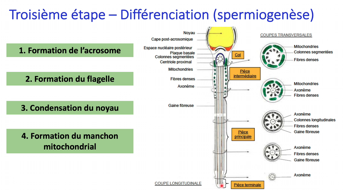

Suite à la SDR du prof, je pense qu'il y a un petit soucis avec la correction de l'item D. Ce serait plutôt "Seulement au niveau de la pièce intermédiaire et du col" non ? Je vous laisse checker et me dire :angel:

D) Le flagelle du spermatozoïde est entouré de mitochondries au niveau de la pièce intermédiaire et de la pièce principale
E) Les proposition A, B, C et D sont fausses
QCM 20 : ABC
D) Faux : Seulement au niveau de la pièce intermédiaire ++

Oui justement avec la SDR du 23/11 le prof confirme qu'on trouve des mitochondries au niveau du col et de la pièce intermédiaire ! du coup je vais corriger ça :wink2:

Coucou desolé de relancer ce sujet mais je ne comprends pas pourquoi une errata signale que la D est vrai. Je suis d'accord avec Elise sur le fait qu'il manquait une partie dans la correction mais neanmoins ca ne rend pas l'item juste vu qu'il cite la pièce intermédiaire et la pièce
principale et non pas le col et la piece intermediaire.

Alors je suis d'accord avec Camilya, enfaite il faudrait remplacer "pièce principale" avec "col" pour que l'item soit V.
Donc en gros on aurait "Le flagelle du spermatozoïde est entouré de mitochondries au niveau de la pièce intermédiaire et du col".
Après du coup ça me fait penser à une autre question. Est-ce qu'on peut considérer le col comme faisant parti du flagelle ?? Je dirai plutôt que c'est la jonction entre la tête et la queue du spz...
