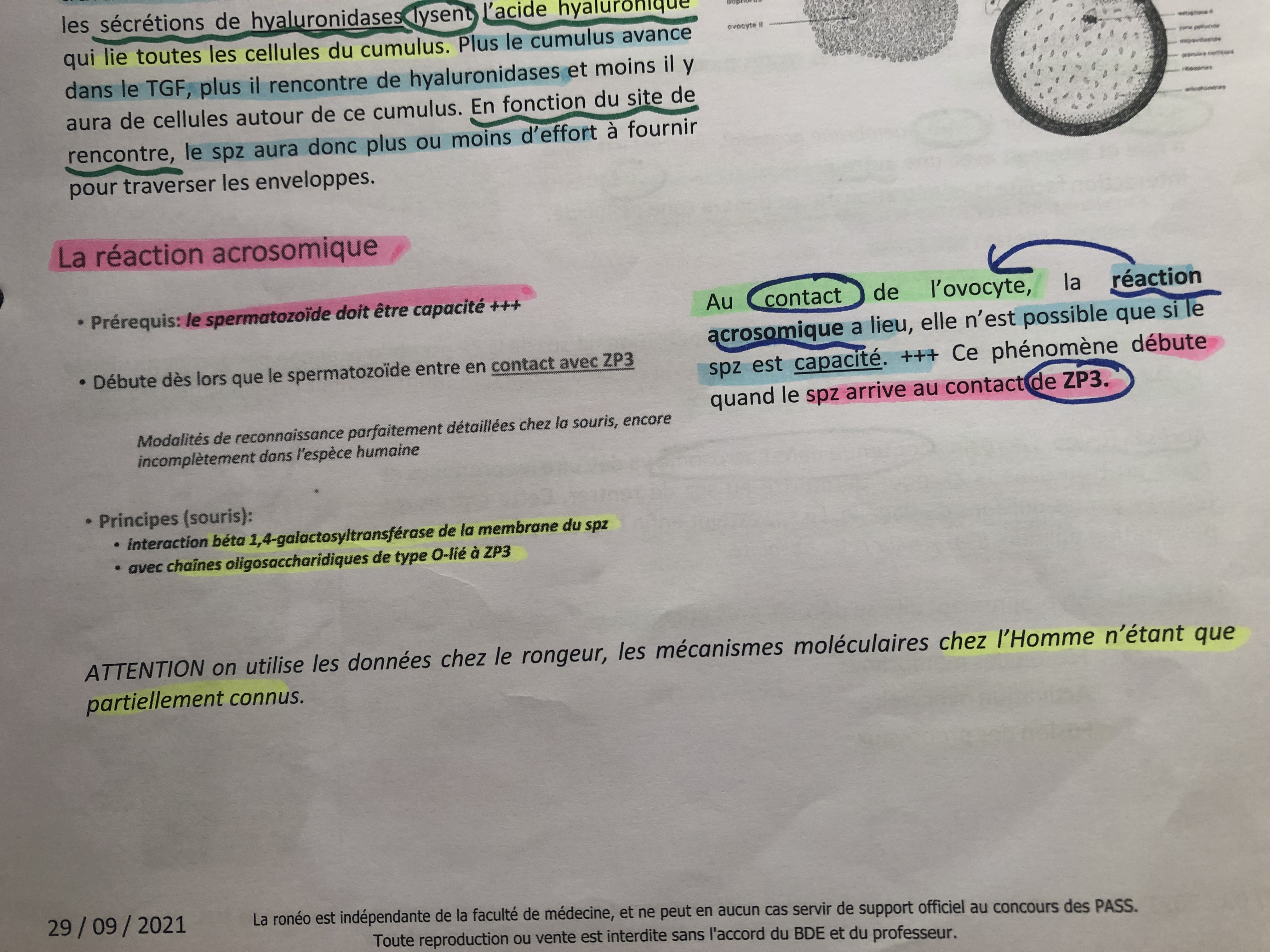

Coucou dans dm fecondation on dit « la réaction acrosomique n’est que possible si le spermatozoïde et capacité et qu’il rentre en contact avec la ZP2 » mais dans la roneo il y a écrit ZP3? C’est possible de m’expliquer quand est ce qu’on utilise ZP2 et a l’inverse quand on utilise ZP3 svpp

je viens de voir la SDR mais du coup la réaction acrosomique c'est bien la ZP3 et ... la ZP3 et la ZP2 c'est lors de la réaction corticale ?

Rox et Rouky a écrit:je viens de voir la SDR mais du coup la réaction acrosomique c'est bien la ZP3 et ... la ZP3 et la ZP2 c'est lors de la réaction corticale ?
Yes c’est ça, retiens ce qu’a dit le prof dans sa SDR.
:arrow: ZP3 -> Réaction Acrosomique
