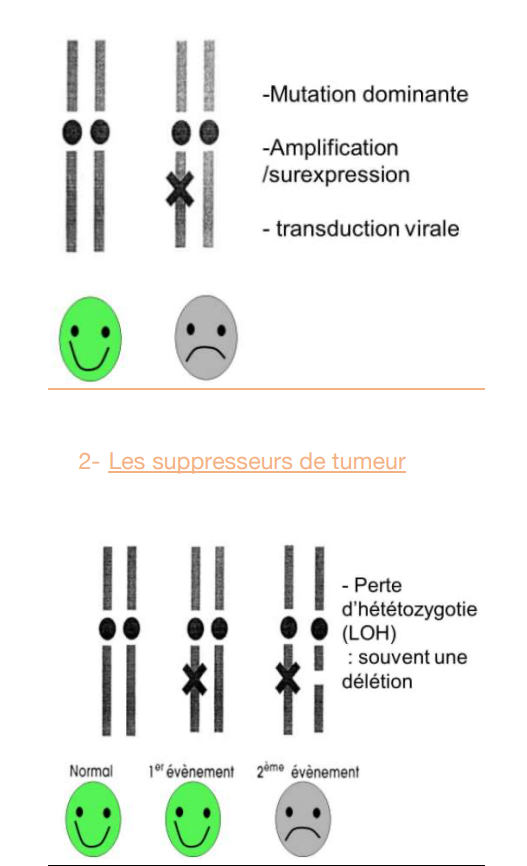

J'ai une question : j'ai jamais compris ce schéma -> est-ce que ça veut dire que pour que l'oncogène soit actif il suffit d'une seule mutation ? et pour que les suppresseurs de tumeur il faut deux mutations pour qu'ils suppriment la tumeur ?

Pour répondre à ta question :
- Pour les oncogènes : il suffit d'une seul mutation pour qu'il y ait gain de fonction. C'est une mutation dominante qui va favoriser la prolifération cellulaire et donc favorise le phénomène d'oncogenèse (création de cancer).
Pour les suppresseurs de tumeur : il faut 1 délétion de l'allèle saine ou une mutation homozygote. C'est une mutation perte de fonction. Le suppresseur de tumeur joue le rôle de "pédale de frein". En gros si la mutation s'exprime il n'y a plus de frein à la prolifération cell' et hop cancer.
J'espère que j'ai été claire !
