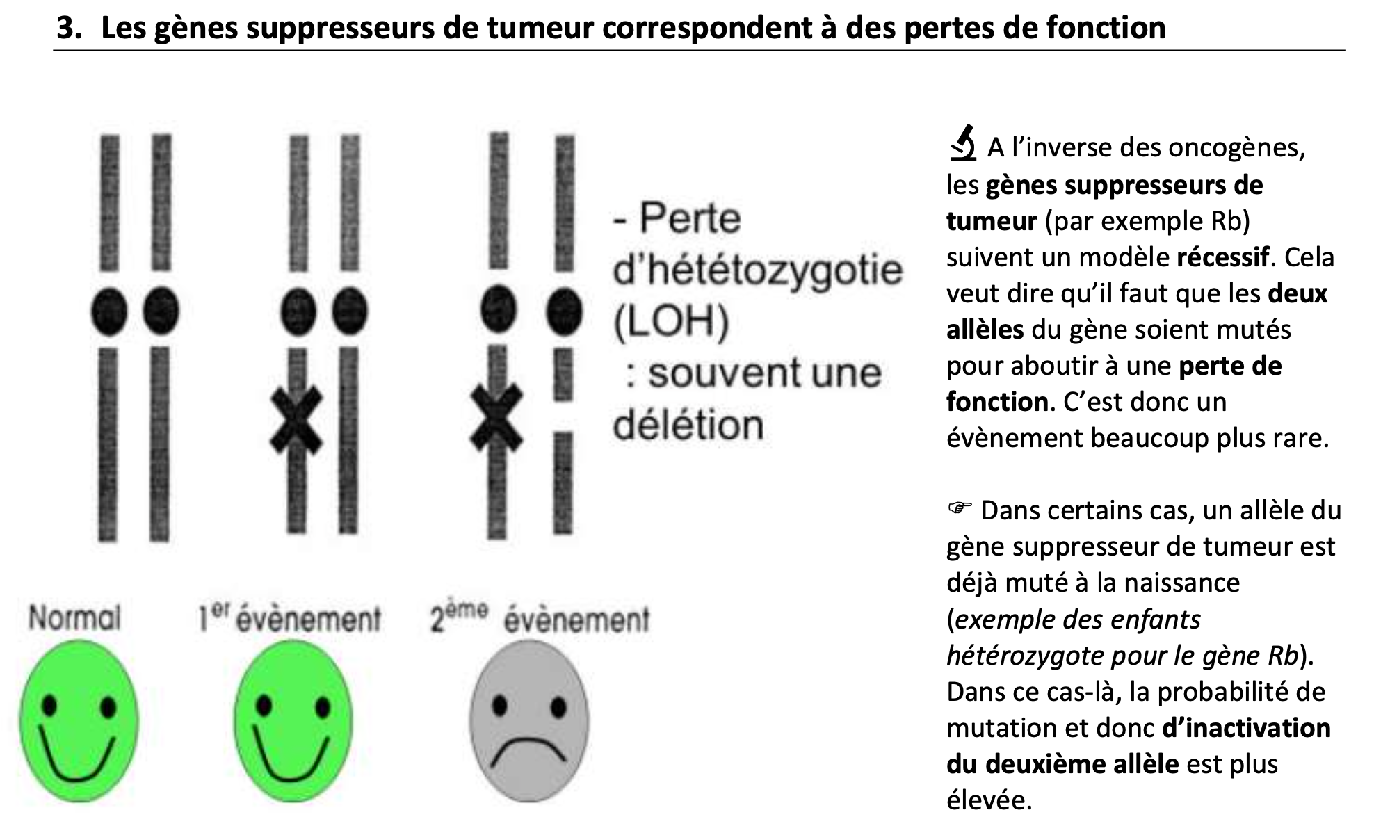

hey ! deso je vous bombarde ... l'item a propos de la transformation maligne : "l'inactivation d'un des deux allèles d'un gène suppresseur de tumeur est suffisante pour déclencher un cancer" est faux alors que les gènes supresseur de tumeur suivent un modèle récessif, donc je ne comprends pas ? D'ailleurs est ce que gène oncosupresseur veut dire la même chose que gène supresseur de tumeur ?

AHAHA ! Il faut revoir tes cours de génétique !
d'abord, oncosupresseur = supresseur de tumeur
et Ensuite
Comme c'est récessif, pour que la mutation s'exprime, il faut que les 2 allèles soient mutées ou qu'il y ait une délétion !
Donc 2 allèles mutées ou 1 délétion + gène muté = oncosupresseur inactif = favorise l'apparition de cancer

mercii j'avais mal interprété le perte de fonction en apprenant betement haha du coup j'avais pas fait le lien @@
