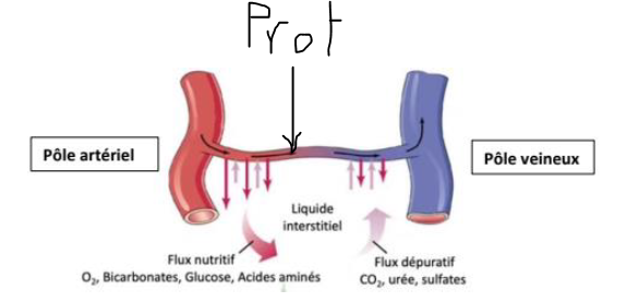

Salut ! Je suis tombé sur ce post étant donné que je m'étais un peu perdu moi aussi @@
Je voulais avoir une confirmation sur ce cas (en espérant que ce soit le bon endroit pour le faire).
Donc enfaite ici les protéines se trouvent dans le plasma et le plasma circule à l'intérieur des capillaires qui sont imperméables aux molécules en suspension ce qui génère une forte pression oncotique, c'est bien cela ?
Désolé si ce n'est pas le bon endroit pour poser la question et merci d'avance :)

Messagepar ElisAnemie » 22 Oct 2021, 08:52
Coucou !!
Oui c'est exactement ca les protéines ne peuvent pas diffuser elles vont donc créer une pression oncotique
Voilà pour la petite confirmation :)
