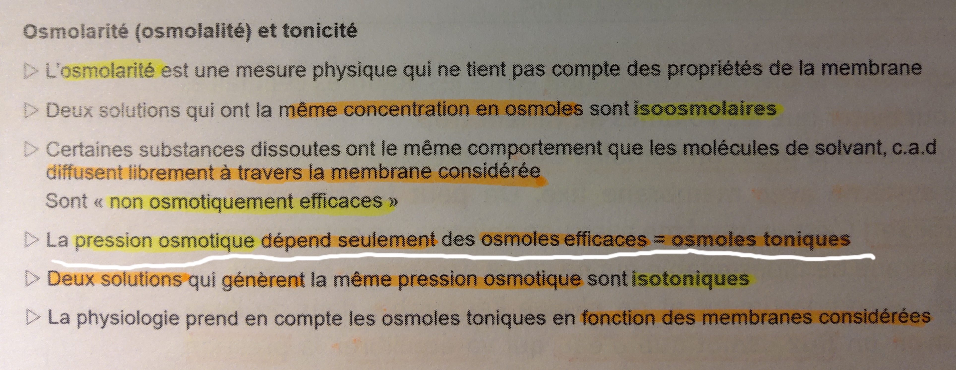

Messagepar ekheir » 21 Nov 2021, 23:38
ekheir
Messages: 2040
Re: Isoosmolaire
Messagepar ekheir » 21 Nov 2021, 23:40
Coucou merci pour cette belle réponse :coeur: mais désolée je ne comprends pas ce qu’on fait de cette définition la que j’ai soulignée, ça ne colle pas avec celle de la réponse
ekheir
Messages: 2040
Re: Isoosmolaire
Messagepar elea.crn » 22 Nov 2021, 16:41
C'est vrai qu'avec la photo que tu viens d'envoyer ça n'est pas clair du tout:')
Mais merci beaucoup pour cette super réponse<3
